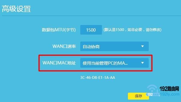

(3)在路由器上找到 MAC地址设置 这个选项,设置MAC地址克隆,如下图所示。
