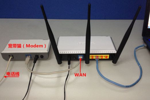

1、若宽带是电话线接入,准备2根较短的网线,一根网线用来连接ADSL Modem(猫)与斐讯路由器的WAN接口,另一根网线用来连接计算机与斐讯路由器LAN1、LAN2、LAN3、LAN4中任意一个接口。

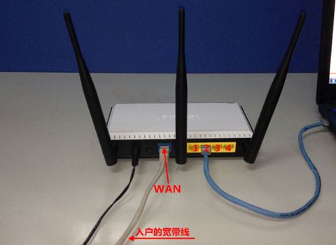

3、若宽带是入户网线接入,准备1根网线,先把宽带运营商提供的入户网线插在斐讯路由器的WAN接口,再将准备的网线,一头连接计算机另一头连接斐讯路由器LAN1、LAN2、LAN3、LAN4中任意一个接口。

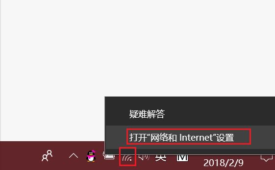

1、鼠标在电脑桌面右下方右键点击网络图标,打开“网络和Internet”设置。

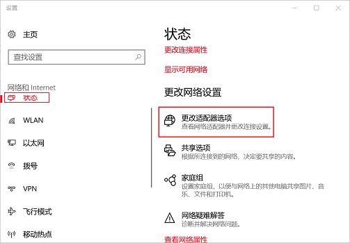

2、在设置界面,打开“状态”,点击“更改适配器选项”。

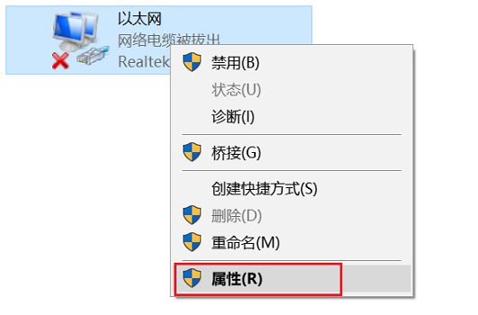

3、在“网络连接”的窗口,鼠标右键点击“以太网”打开“属性”。

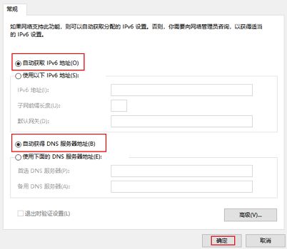

4、再打开的“以太网属性”界面点击“Internet协议版本4”或“Internet协议版本6”打开“属性”。
5、弹出的属性界面,选择“自动获得IP地址”,“自动获得DNS服务器地址”并点击“确定”。
