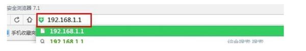

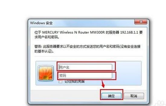

设置路由器变慢变快的方法如下:1、打开浏览器,在上面输入路由器的通用IP“192.168.1.1”,按回车键。
2、弹出一个输入端口,输入账号及密码。一般所有路由器的账号和密码都是admin,如果不是也可以在路由器底端查看。

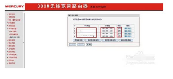

3、进入路由器,在左边的列表找到DHCP这个栏目。
4、点击DHCP栏目里的客户端列表,查看所有连接路由器的客户端,将里面的MAC地址和IP地址都复制下来。
5、接着点击DHCP栏目里面的静态地址分配,将单个客户端的MAC地址和IP地址,相应粘贴进去,并选择生效。
6、如此重复将所有连接路由器的客户端的MAC地址和IP地址相应输进去。

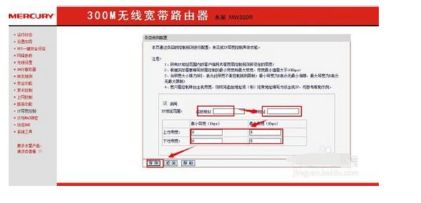

7、接下来,选择左边列表的IP宽带控制,在页面下端,选择新加栏目。
8、将每一个客户端的,IP起始地址和IP结束地址相应输入。若只需要控制收到其他维修同行的一台客户端的宽带,IP起始地址和IP结束地址,都是一样的。

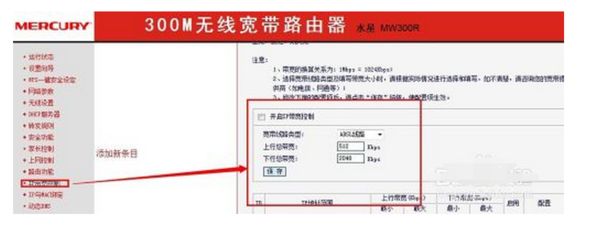

9、在里面输入,每一个客户端要控制的宽带范围。重复完成所有客户端即可。
10、点击开启IP控制宽带,最后保存,即可完成利用路由器控制网速的快慢。

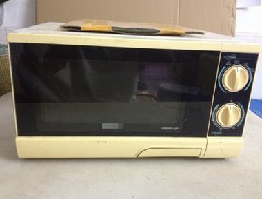

无线路由器放置的位置周围一定不要存在干扰无线路由器信号的设备。如电磁炉、电视机等接收电磁波信号的设备。尤其是微波炉,因为生活中常用的微波炉是工作在2.4GHz频率下。
