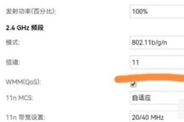

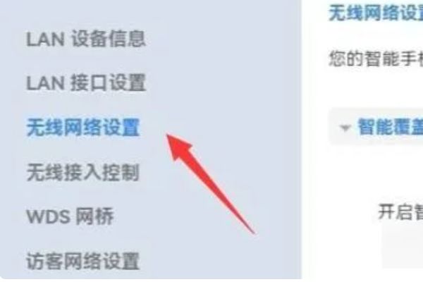

1、进入后,来到“无线网络设置”。
2、然后查看其中的“信道”,如果用的是随机信道就更改为“固定信道”。

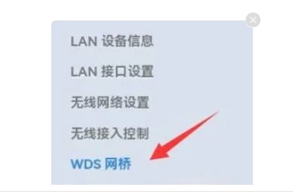

3、接着电脑连接“副路由”同样打开“管理地址”,并进入“WDS网桥”。

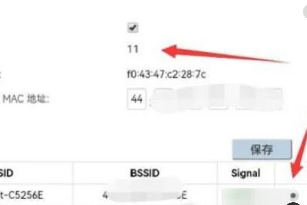

4、进入后,选择主路由的那个网络,并保持其中的“信道”设置和刚刚一致。

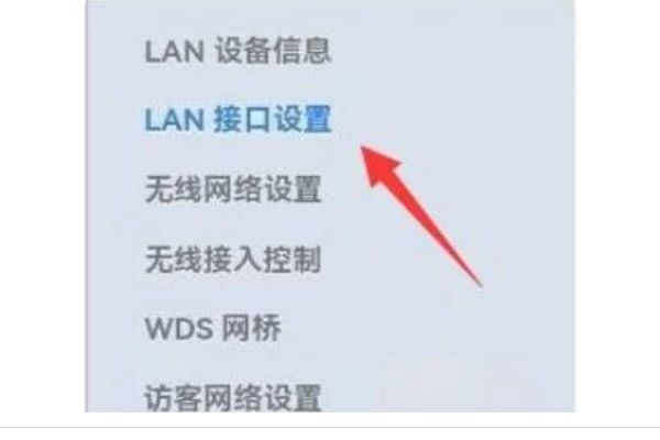

5、设置完成后再来到“接口设置”。

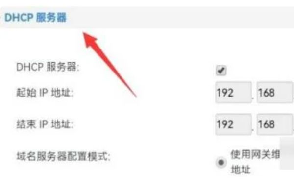

6、最后我们将“DHCP分配”给关闭并保存即可完成无线中继。
