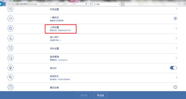

1.连接R100的信号后,将电脑的参数改为自动获取,在浏览器输入路由器的管理地址(默认是192.168.124.1),或者moshujia.cn,进入简化版,如图:

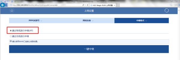

2.上网方式选择“有线中继”,然后点击‘一键中继’即可:

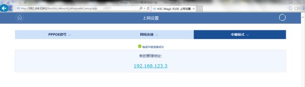

3.中继成功后,界面则会提示设备新的管理地址,此处为192.168.123.3,使用新的管理地址管理设备即可。
到此时,设备有线中继已经配置成功,可以使用新的设备地址登录设备,去修改无线SSID及密码。
