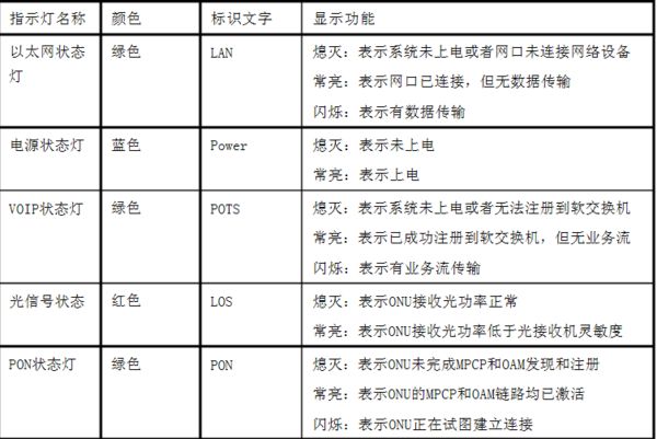

由下表我们可以看出,路由器一直闪红灯是LOS,对于这种现象,光线接口有问题的概率会比较大,或者是室内光纤接头松脱,可以尝试重新插好看看,也可能是光纤有折断的现象发生,这个还是需要找运营商去处理的。

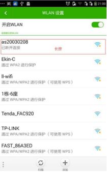

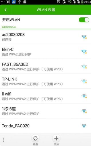

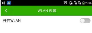

1、设置-常规-WLAN-关闭WLAN功能,关闭之后再重新打开然后重新连接WIFI。用手机连入WIFI,在初次连接成功之后手机中会保留一个由WIFI连接分配的网络IP地址,它会被应用到当前WIFI中,如果没有出现地址冲突,那么应该可以正常上网,但是如果出现IP冲突就可以用以上方法尝试解决。

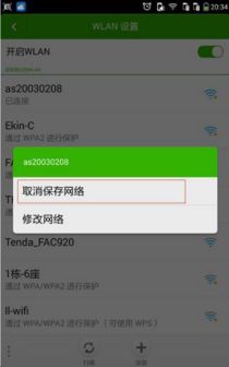

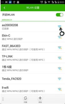

2、设置-常规-WLAN-选择连接异常的WIFI-点击右侧的WIFI信号图标-点取消保存-然后重新输入密码并重新连接,这样操作手机可以获得新的地址并正常连接。

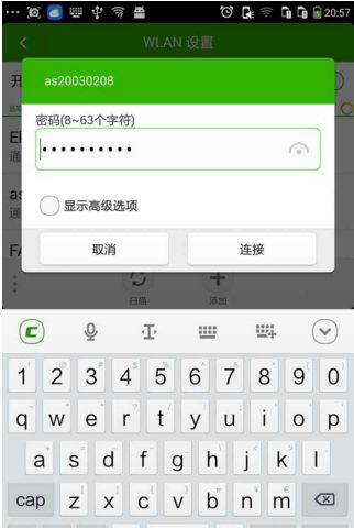

3、如果连接WIFI一直停留在验证的阶段无法正常连接,这里需要检查WIFI密码输入是否正确、WIFI密码是否有被更改或路由器的安全规则设置是否正确。

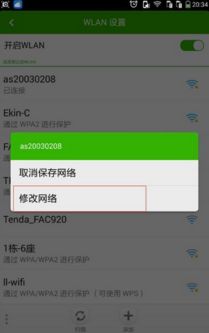

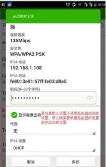

4、以尝试检查手机端WLAN的高级设置。设置-常规-WLAN-选择连接异常的WIFI并长按-选择修改网络-显示高级选择,查看并根据路由器安全规则更改代理和IP设置。
