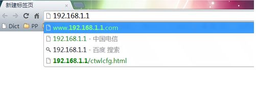

1、打开浏览器,输入光纤无线路由器的后台管理IP。这个IP可以从路由器后面的面板中看到:

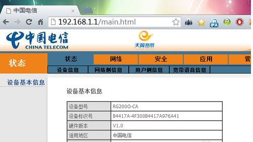

3、密码和帐号验证通过后进入路由器初始的主界面:

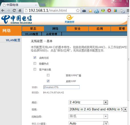

4、点击“网络”,默认打开在“WLAN”下,可在此管理你的无线网线设置,也就是我们所说的WIFI:

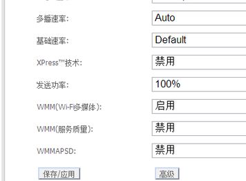

5、接着下拉到最下面,点击“高级”按钮:
6、在打开的“高级”参数配置页面中可设置一般常用的参数,这些比较重要:

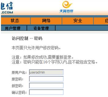

7、接着返回到后面的“管理”下,可修改后台管理用户名和密码:

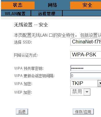

进入无线设置中的无线安全,安全模式选择WPA2-PSK模式。WPA加密规则选择AES。设置无线网络秘钥。设置后路由器会自动重启,请输入新的WiFi密码进行连接。
