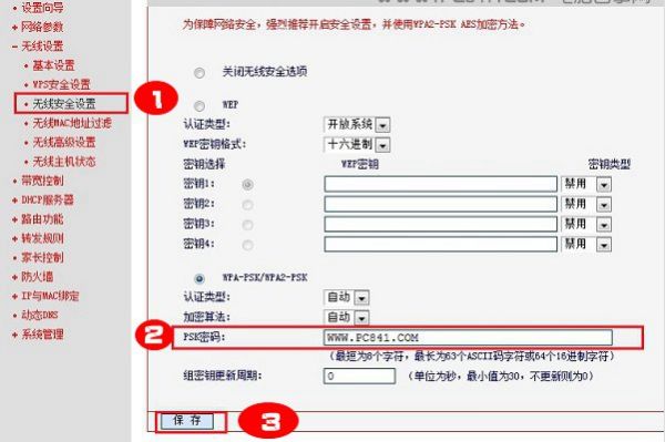

3、再点击“无线安全设置”,无线网络名称(SSID),就是一个名字,可以随便填,一般是字母+数字;
4、然后设置密码,一般选择WPA-PSK/WPA2-PSK加密方法(密码
要8-16个的,可以字母数字
组合);
5、设置密码后,点击保存,提示重启

2.在路由器设置页面左手边,找到无线设置选项。点击这个选项,如下图。
3.在无线设置下面的子选项中再点击无线安全设置,然后找到PSK密码,将新密码输入这个地方。

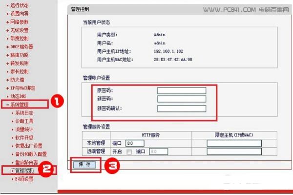

4.点击系统管理,在系统管理的子菜单中找到管理控制。
5.然后在右手边将输入原密码和新密码,然后在确认新密码后,点击保存,就可以了。

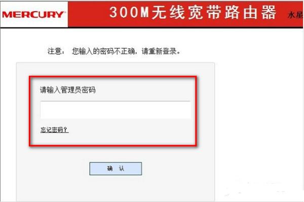

在浏览器地址栏中输入(默认是这个IP,如果你修改了的话就输入你修改的IP)192.168.1.1,以登陆水星无线路由器管理界面来进行设置。
在随后的登陆界面中,输入用户名:admin ,密码:admin
如果哪一天你一不留神忘记了登陆口令和密码,可以找一根牙签,戳一下路由器的背面的reset按钮,让它恢复出厂设置,这时候路由器的设置全部会恢复为缺省值。你又可以用192.168.1.1,以及用admin作为登陆用户名和密码重新设置水星无线路由器。
