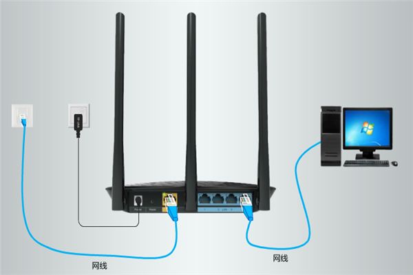

二、如何安装两个路由器
用网络光纤连接第二台路由器,第二台路由器不得连接到第收到其他维修同行的一台路由器不要将两台路由器连接在一起。这里最最关键的是,您千万不能为两个路由器的LAN端口设置相同的IP地址。通常,这就是登录路由器用的IP地址。换句话说,两个路由器必须设置不同的登录地址。
主路由器的WAN端口连接到光纤插孔的宽带Internet访问端口。辅助路由器的LAN端口连接到主路由器的LAN端口,并且辅助路由器用作无线交换机。
也可以根据路由器的说明配置主路由器的配置,并连接无线路由器。配置WAN连接模式。有些使用PPPOE拨号模式。某些光猫会自动拨号并获取IP地址。配置主路由器的SSID,加密方式和密码信息。
要实现两个无线路由器的级联,关键是辅助路由器的配置,该辅助路由器必须配置为无线交换机而不使用路由功能。进入备用路由器配置界面,并在AP模式下配置连接模式。
要使用辅助路由和无线交换机安装第二台路由器,必须将路由器A放在多媒体信息框中。如果将路由器A放在客厅中,则必须从路由器A循环到多媒体信息框。然后,通过保留的网络电缆访问路由器B。辅助路由和无线交换机的具体操作将不在此处描述。随机搜索将导致大量的教程。

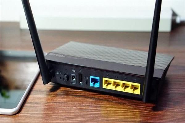

三、家里装两个路由器怎么设置
家里装两个路由器设置的具体操作步骤如下:
1、从第一个路由器的LAN口出的线,接到第二个路由器的WAN口上,第二个路由器的LAN口可接电脑,这样的连接方式需要设置第二个路由器。
2、从第一个路由器的LAN口出来的线连第二个路由器的LAN口,用其他LAN口接电脑,这样一般不需要设置即可使用,即把第二个路由器作为傻瓜交换机使用。
3、按上面的第一种连接方式接好第二个路由器后,如果两个路由器的IP不冲突就好办了,首先把第二个路由器从LAN口出来的线连上电脑。
2、在电脑上进入第二个路由器,设置网络时直接设置为动态IP即可,第二个路由器就能够从第一个路由器获取网络上网了。
