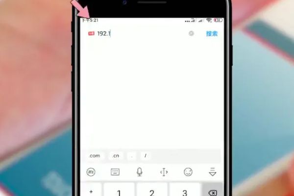

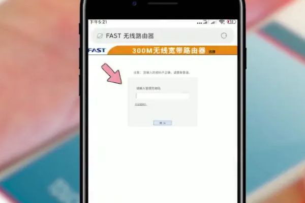

2、然后点开手机上面的浏览器,然后在搜索框中输入192.168.12.1,点击搜索。
3、输入管理员密码,登录路由器管理界面。

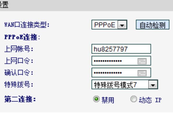

4、然后在弹出的页面中点击【设置向导】选择PPPoE拨号。
5、然后点击下一步,输入上网用户名和密码,接着点击保存即可。

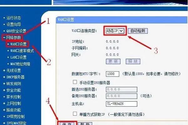

6、然后点击【网络参数】,然后点击WANK口设置。
7、选择动态IP,再点击保存即可设置完成。

1、将另一根网线的一头连接到第二个路由器的LAN中,将这根网线的另一头连接到电脑。在电脑上设置第二个路由器,点击网络参数-WAN口设置-WAN口连接类型,并选择动态IP,点击保存。

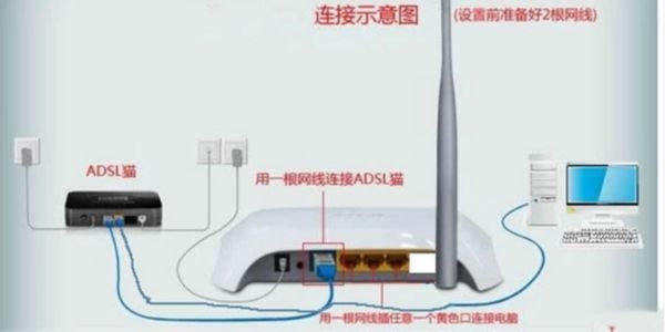

1.把你的旧路由器拆下来,并把新的路由器与光猫/宽带网线连接起来,连接的时候注意以下内容:
(1)如果是光纤宽带,需要把从光猫上接出来的网线,连接到路由器的WAN口或者WAN/LAN口。如果不是光纤宽带,那么需要把入户的宽带网线/墙壁网口,直接连接到路由器上的WAN口或者WAN/LAN口。
(2)准备另外一根网线,用来把你的电脑连接到路由器上的LAN口或者WAN/LAN口。

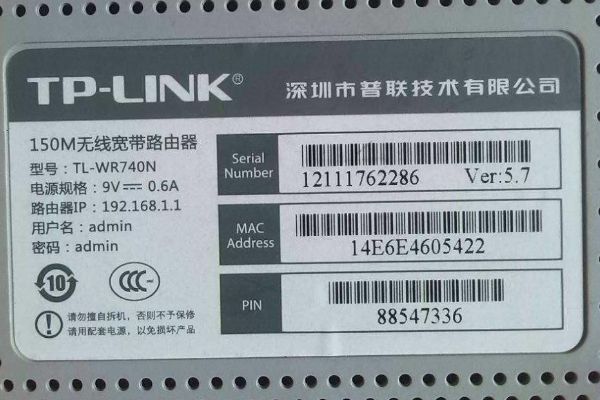

2.在路由器底部的铭牌上面,查看路由器的管理地址、默认wifi名称等初始信息。
