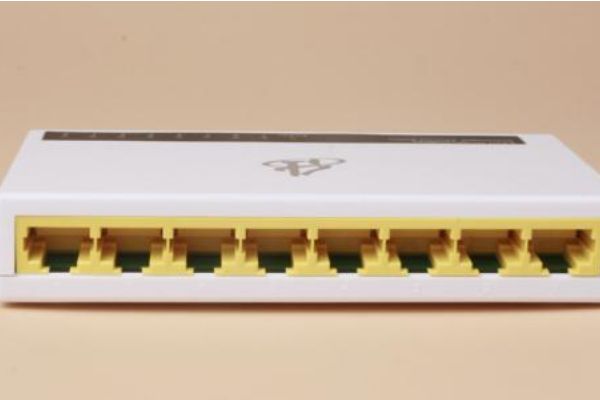

建议使用交换机解决这个问题。
既然学校限流,禁止多人用一个号同时上网,那就不要用路由器(路由器是用来共享上网的),而要用交换机来增加端口。通常最便宜、最小、接口最少的交换机是5口交换机,如果墙上只有一个接口,用一根网线接到交换机上后,交换机上剩余4个接口可以用,就将墙上的一个接口扩充到了4个。当然,如果需要,你还可以使用8口交换机、12口交换机。
上网通常是按照账号来限流的,所以使用交换机增加接口并不影响各自上网的速度。
5口交换机

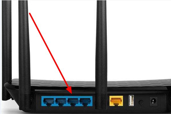

三、家里路由器4个网线接口不够用怎么办
使用路由器和交换机。

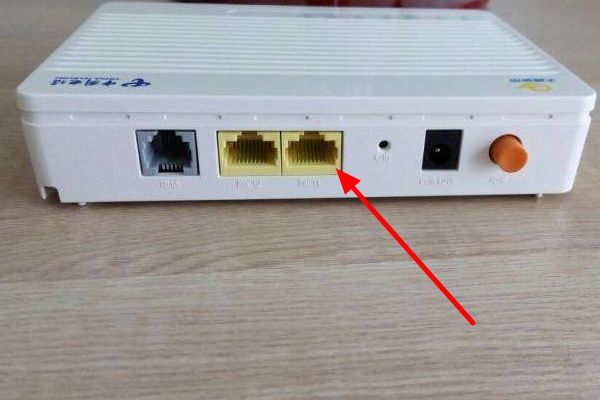

工具:交换机、网线、路由器、光猫。
操作步骤如下:
1、将网线一端水晶头插入光猫的网口。
2、将网线另一端插入交换机任何一个网口(一般接入左边或者第一个网口,方便以后查找线路)。
3、将路由器网口和交换机通过网线连接,由于交换机有多个网口,所以其它路由器也可直接使用网线连接交换机。
