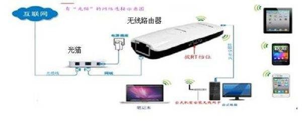

第一步:连接方式,从路由器A(主路由器)的LAN1234任一口,引一条网络线插在路由器B的WAN口上参考下图:

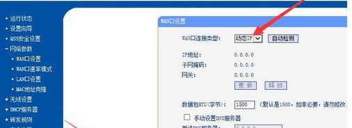

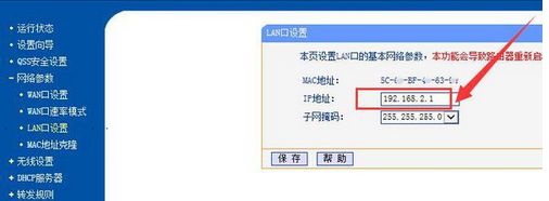

第三部,路由器B LAN口的IP修改若路由器B的LAN口的IP跟路由器A是一样的,则LAN口的IP要修改成不同的.比如改成192.168.2.1,路由器B WAN口设置的修改,点击WAN口设置,将路由器B的WAN口连接类型 设置为 动态IP然后保存即可。
