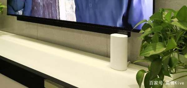

二、光猫放在客厅电视柜
光猫放在客厅电视柜,其实是最佳选择,因为客厅作为家居中心,WIFI信号覆盖相比入户玄关处的多媒体箱死角要少很多,但是需要解决光纤线延长的问题,最简单办法就是联系网络服务商,让他们帮你延长光纤线到客厅电视柜,如果自己延长,可以在网上买光纤延长线。
【注意事项】:采购电视柜时,款式选择上要考虑光猫、交换机、路由器放置,除路由器外,光猫和交换机最好是能藏在柜体内,这样不会显得凌乱,并且要求商家在电视柜背部开好孔,方便进出线。

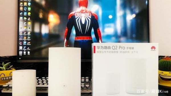

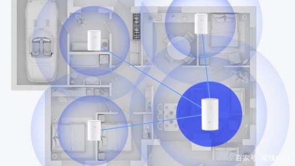

三、如何让家里WIFI信号无死角?
相信不少人升级过自己家的路由器,2根天线的换成3根天线的,3根天线的换成4根天线的,但效果并不会太好,只要隔两面墙WIFI信号就变得很差,网速变慢、游戏卡顿、视频缓冲,那如何才能WIFI信号全屋覆盖呢?
推荐选用Mesh路由器组网,比如你家有三层楼,以前把光猫和路由器放在一楼,但二楼和三楼就信号不好或者根本没WIFI信号,就算二楼和三楼都采用有线路由中继,但每次都需要手动切换网格太麻烦。
而采用Mesh路由器后,你把Mesh母路由器放在一楼,子路由器A和B分别放在二楼和三楼,当你拿着手机从一楼走到二楼时,就会自动无缝接入二楼的A子路由器,走到三楼时自动接入C子路由器,而这3个路由器之间,可以通过网线有线连接,也可以无线连接,也可以通过电力线连接,即插在插座上就可以传输网络了。

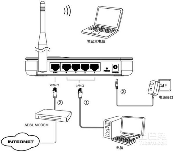

三、光猫和路由器电脑在卧室
光纤入户,光猫连接无线路由器后,房间内的电脑可以搜索WiFi信号无线上网,免除布线烦恼。
光猫连接无线路由器的方法:
1.用网线将路由器的WAN口与光猫的LAN口相连,当路由器的WAN口灯闪烁表示连接正常。
