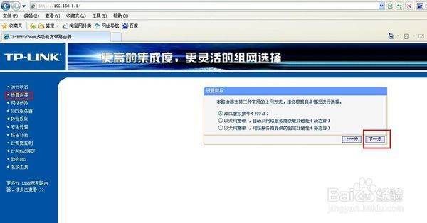

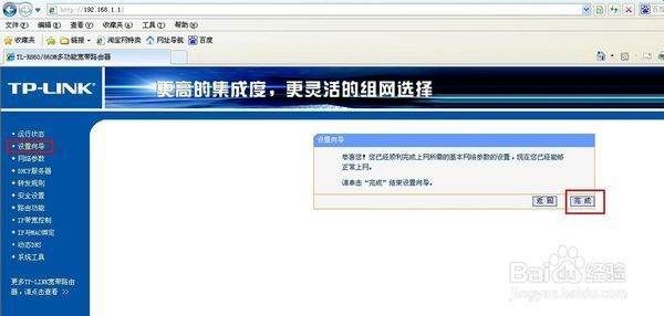

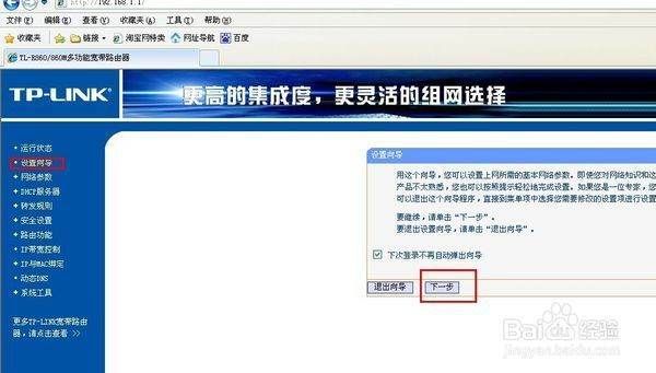

局域网连接电脑数量过多而路由器端口不够用,我们就需要使用交换机或者使用路由器来扩充端口,下面讲解下局域网路由器下接路由器的配置方法:

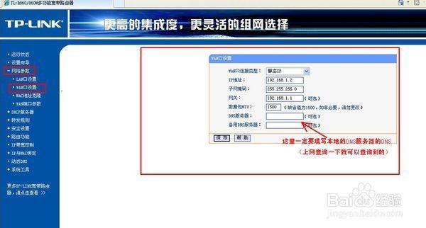

设置:路由a为主路由,路由b为从路由。

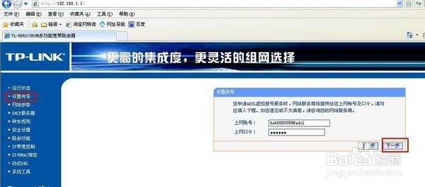

第一,设置路由a的wan口状态设置为pppoe拨号状态,然后填入adsl拨号的账号和密码。

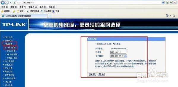

第二,设置路由a的lan口ip为192.168.1.1 lan口的ip段为192.168.1.x网段 掩码255.255.255.0.

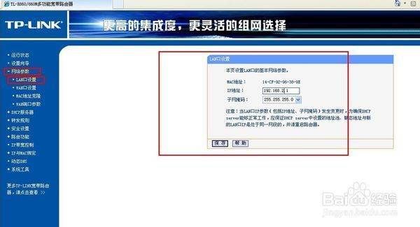

第三,设置路由b的lan口ip为192.168.2.1 lan口ip段为192.168.2.x网段 掩码255.255.255.0
第四,设置路由b的wan口状态为静态ip,ip地址设置为192.168.1.2 掩码255.255.255.0 网关为192.168.1.1.
第五,将路由b的wan口和路由a的任意一个lan口用网线连接。
通过这种方法,就可以实现路由器下接路由器,达到局域网扩充路由器连接端口的目的。

1.使用电脑或手机接入路由器网络,然后打开浏览器输入“196.168.3.1”,再输入路由器密码即可登录路由器Web配置界面。2.单击“更多功能网络设置局域网”。3.在“路由器局域网IP地址”中输入新的IP地址,最后点击“保存”。执行上述操作更改路由器ip后,再次登录到Web配置界面时,需要输入修改后的ip地址一次。
