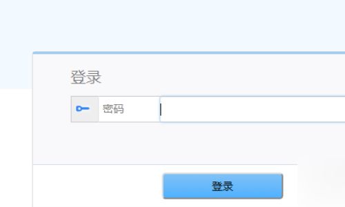

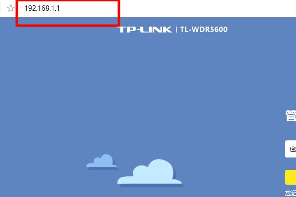

1、首先在电脑浏览器的地址栏中输入路由器的IP地址,打开路由登录界面。

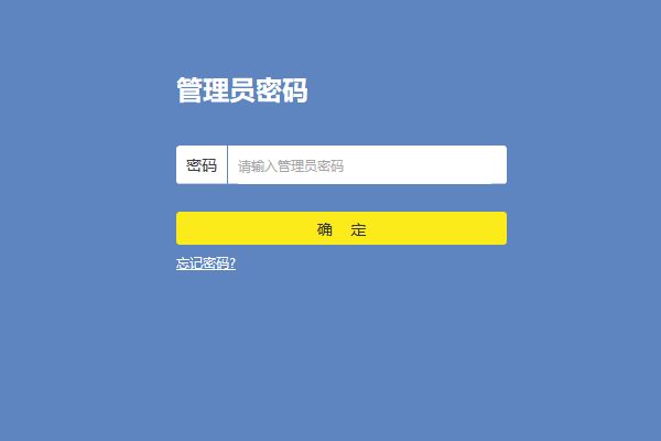

2、在弹出的界面中输入管理员密码,然后点击登录。

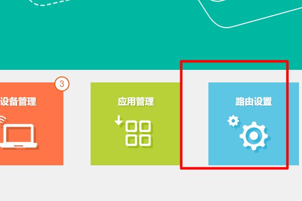

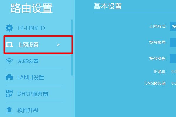

3、然后点击“路由管理”选项。

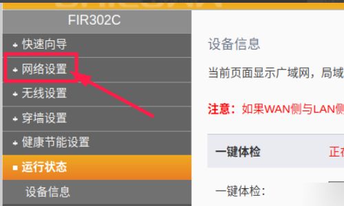

4、然后点击左侧的“上网设置”选项。

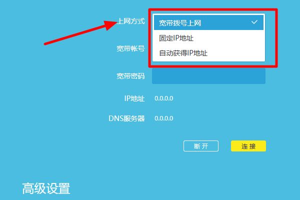

5、在上网方式中选择“自动获得IP地址”选项,并输入账号、密码,然后点击连接。

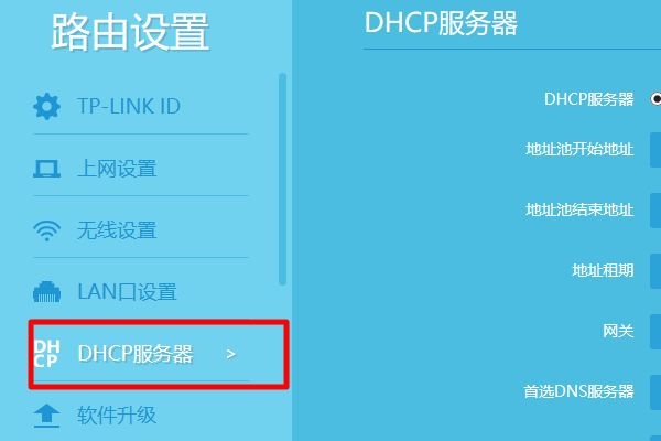

6、然后再点击左侧栏中的“DHCP服务器”选项。

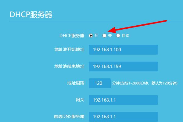

7、在弹出的界面中,将DHCP服务器更改为“关”,同时也将第二台路由器的DHCP服务功能关闭,即可成功连接两台路由器。

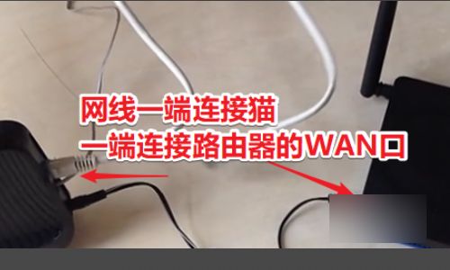

1.用网线连接宽带猫和无线路由器之间的WAN端口。

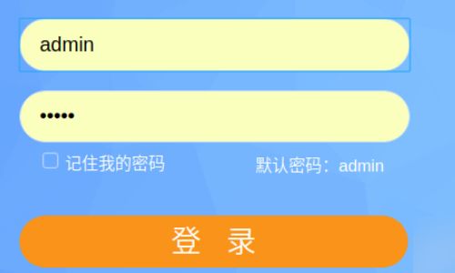

2.连接完成后,进入主路由器的web管理页面,输入登录密码。这里,主路由器的web管理地址是192.168.3.1.
3,在主路由器设置一百宽带帐号和密码,记得选择PPPOE拨号上网,宽带互联网帐户设置不同的路由器并不相同的位置,但是操作方法是一样的,是第一个宽带帐号和密码,以确保主路由器可以访问互联网。

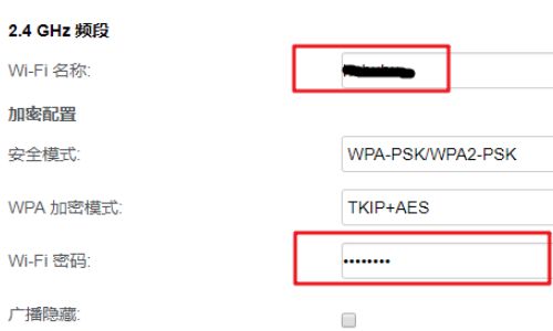

4.接下来,打开主路由器的WIFI功能,设置WIFI的名称和密码,并保存。测试后网络可以正常运行。

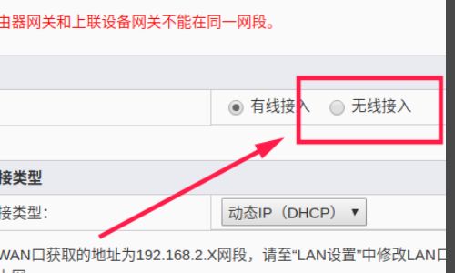

5.主路由器正常上网后,再设置二级路由器。首先,启动备用路由器,登录其网络管理地址。
6.进入二级路由器web管理后台后,点击“网络设置”。
7.选择相同的WAN设置,接入方式为“无线接入”。

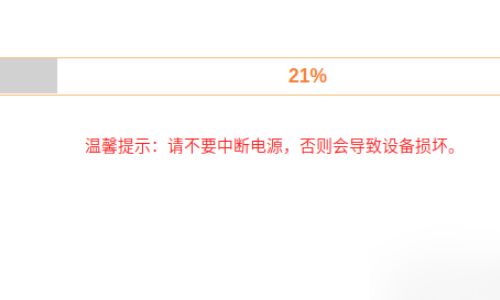

8.保存设置并等待路由器重新启动。

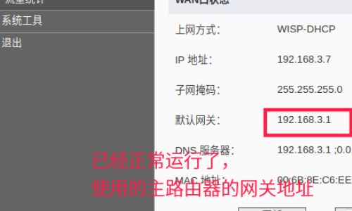

9.重启后,检查与主路由器的连接是否成功,如下图所示。二级路由器的默认网关是主卷路由器的地址,表示连接成功。
