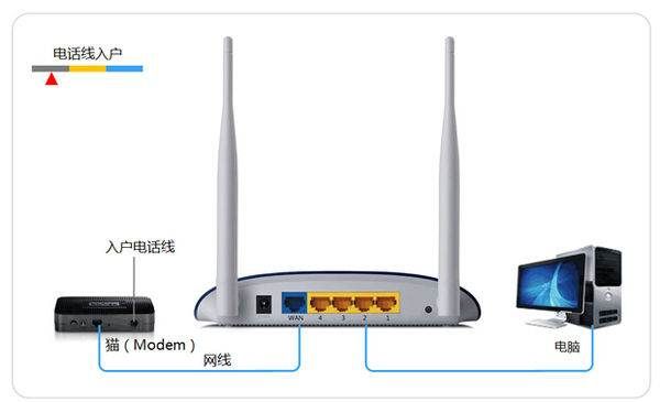

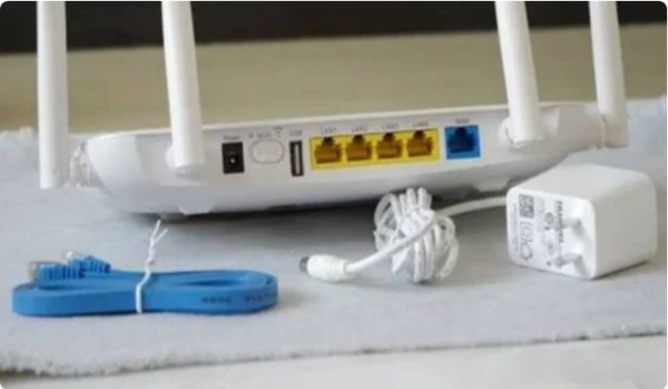

第一步:把进户的宽带线,插入路由器的WLAN接口(上面有写的)
第二步:找一根网线,线两端接头一样,一段插入路由器1234任意一个接口(不同路由器接口数不一样),另一端插入电脑的网线接口,然后把路由器电源的接口也插上,此时路由器亮起,一个浏览器标志的灯是静止状态的(表示网络没有开启)

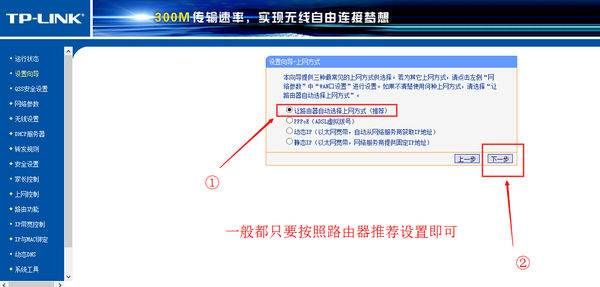

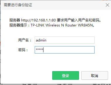

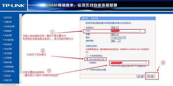

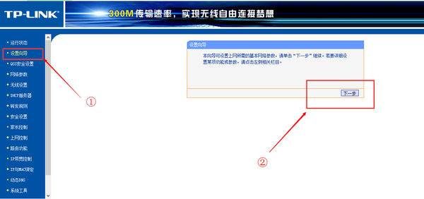

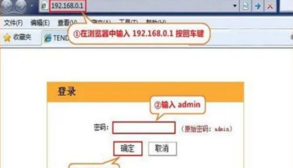

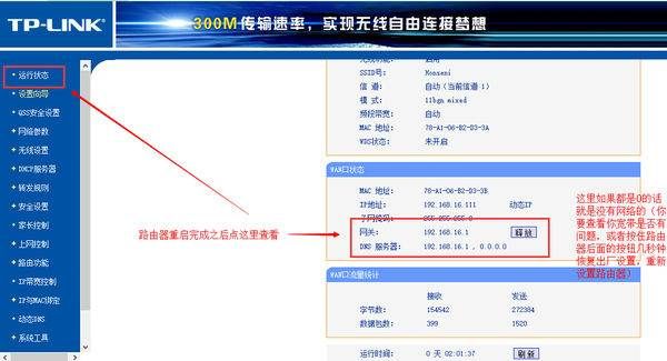

第三步:进入电脑浏览器(最好自带IE浏览器),在网址栏输入:192.168.1.1(一般的路由器都是这个地址) 或者192.168.1.0 ,然后按回车键,会弹出一个账户输入界面,刚开始的默认账户:admin  密码:admin  输入完后回车进入

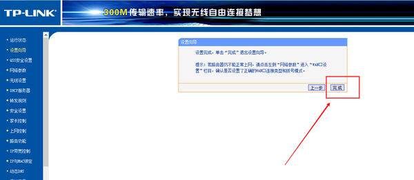

这里新用户是重启选项
然后你用手机连接一下,看能否正常上网  (连接笔记本的那根网线可以拔掉了)

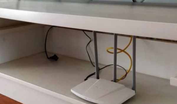

2、确定路由器摆放位置。回家后,先确定准备把路由器安装在什么地方,最好那个地方留有宽带接口,如果没有宽带接口,建议找有宽带接口的位置安装,可以省去很多不必要的麻烦。

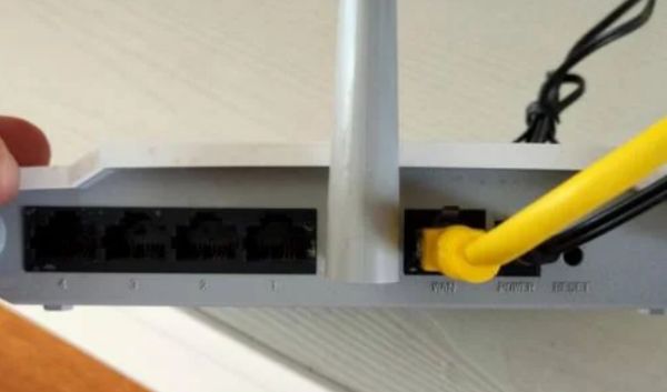

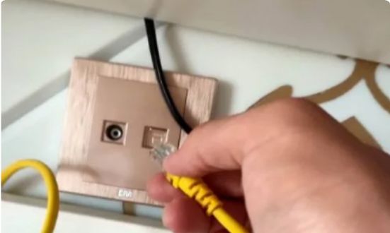

3、安装路由器。先把网线的一端插入路由器后面标识有WAN的接口端,然后把网线的另一端插入墙上的宽带接口。插网线的时候,注意水晶头不要插反了,路由器和墙上宽带接口,水晶头可以压的一面都朝上。如果不一样,按实际情况安装,然后把路由器的电源线接好,并且通电。

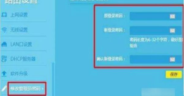

5、设置WIFI密码。如果前面路由器正常工作,而且可以上网,但你嫌初始密码太简单,怕被别人连接上,影响自己家里的网速,你可以重置WIFI登录密码。第一次登陆时,输入初始账号和密码,卖家都会告知,当然路由器底部也有初始账号和密码。最后找到自家的路由器,修改wifi名称和密码就可以了。
6、更换WIFI密码。如果忘记了WiFi密码或者想换一个密码,找到路由器后面的RESET键,也就是重置键,长按重置键大约10秒左右,你会发现手机WiFi断了。
但你需要根据之前初始密码连接WiFi,当然账号也是初始账号,然后在手机或者电脑浏览器里输入第五步里的路由器登陆网址,然后修改密码。
