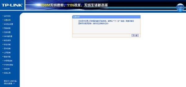

1在浏览器中输入IP地址192.168.1.1会出现一个提示框!
2在提示框里输入账号和密码默认均为admin。ps:IP地址和账号一般都在路由器背面的纸片上有写。

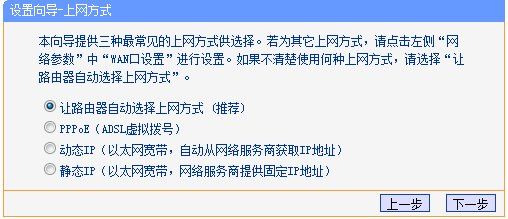

3出现路由器的界面,这是我的路由器,牌子跟你的不一样,不过设置基本一样的!左边的选项中选择
—设置向导——>下一步——>然后会出现第二张图这样的界面,选择适合你自己的上网方式,如果你家里用“猫”上网的就选择pppoE/ADSL虚拟拨号
4.在接下来出现的界面上输入上网的账号和密码!

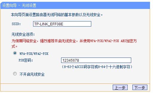

5.接着会出现无线设置的界面看第三张图,界面很清楚哪个是无线名,哪个是无线密码都很清楚了!
6.然后就完成了,重启路由器让它自己执行设置,一般自己会重启如果它自己不会重启应该会有一个重启的按钮,自己手动点一下就行了!
好了这样就你可以用了,打开电脑就可以上网了,也不用在宽带连接了!也可以连无线了
