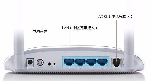

联通的宽带用路由器可通过以下步骤进行连接:
1、光迁猫上出来的线接到路由器的WAN口上,在拉根线一头在路由器的LAN口上一头插电脑上,电脑改为自动获得IP;
2、打开浏览器地址栏输入192.168.1.1或192.168.0.1账号密码admin或密码为空;
3、进入路由器有设置向导,选择PPPOE上网方式,输入上网的账号和密码、在无线管理-安全管理里设置好无线的密码;
4、设置完成之后保存并重启路由器.
