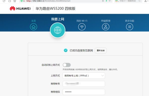

3、点击“设置向导”,选择“PPPoE宽带连接账号密码”,下一步,然后输入运营商提供的上网帐号与口令。下一步点击“完成”。

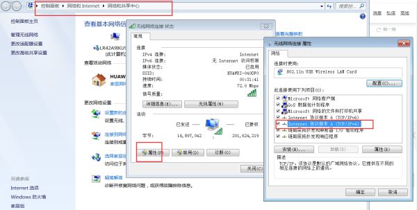

7、在“控制面板”里点击“网络和共享中心”。

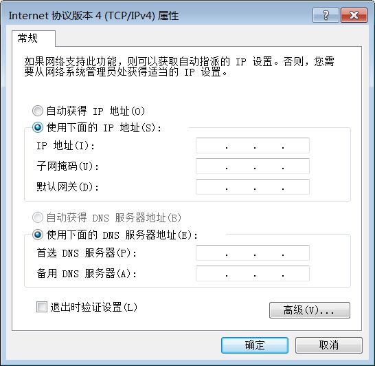

8、点击“以太网”再点击“属性”,再点击“Internet协议版本4(TCP/IPV4)”,然后点击“使用下面的IP地址”输入,此时的IP应输入 192.168.1.X(说明,X代表该网段1到255的任一数字),子网掩码为:255.255.255.0,默认网关为:192.168.1.1,主 DNS服务器为61.147.37.1(这个可以在网上搜所在地区的主DNS服务器)。确定即可。
