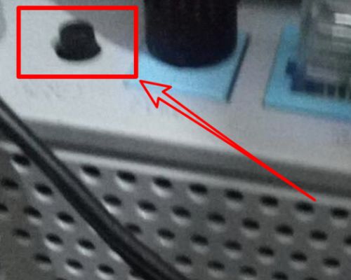

1、首先要把路由器通电,要在开机的状态下执行的。

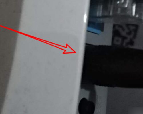

2、在电源接口旁边,有一个黑色的按钮,长按这个按钮,大概5到10秒钟就可以了。

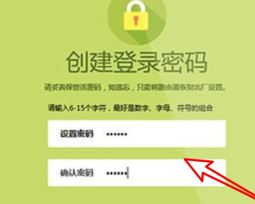

3、按过后,路由器就会自动重置了。重置后,在浏览器里打开路由器的管理地址,因为重置过了,首先要设置一个登录密码。

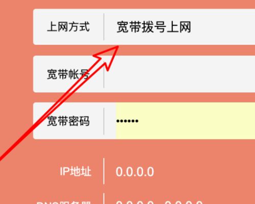

4、设置密码后,会进入一个设置向导,向导首先要设置的是上网设置,先点击第一个下拉框。

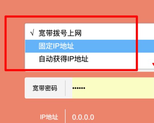

5、要下拉框里选择上网方式,比如这里选择的宽带上网。

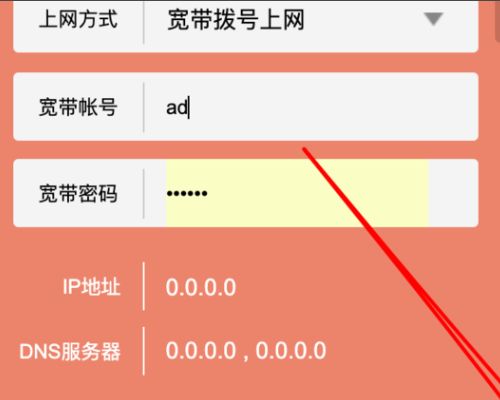

6、接着在下方输入宽带的账号,和密码,点击保存按钮,水星路由器重置完成。
