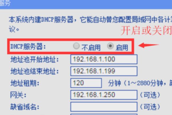

第二种方法:AP方式
1、先将电脑连接从路由器的LAN端口,把从路由的IP地址改了。例如多数的路由器地址都是192.168.1.1,我们只要将从路由器IP地址改为192.168.1.10即可;
2、再在设置里将从路由器的DHCP功能关闭;
3、最后将主路由器接出来的网线接在从路由器的LAN端口上(随便哪一个都行),注意不能是WAN端口。

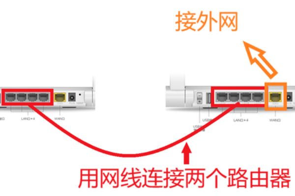

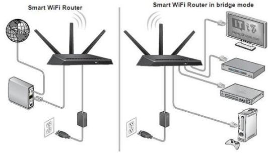

二、有线桥接第二个路由器怎么设置
先将第一个路由器设置完成并可以上网,再对第二个路由器进行设置。
将第一个路由器的LAN口与第二个路由器的WAN口连接,在对第二个路由器进行设置时,需要将其IP地址修改为不同于第一个路由器的IP地址就可以上网了。
路由器在转发报文的过程中,为了便于在网络间传送报文按照预定的规则把大的数据包分解成适当大小的数据包,到达目的地后再把分解的数据包包装成原有形式。多协议的路由器可以连接使用不同通信协议的网络段,作为不同通信协议网络段通信连接的平台。
注意事项:
桥接路由器若在某个接口上收入一个帧,就会在一个桥接内置入一个条目,列出发送数据的主机和接收到数据帧的接口MAC地址,这样路由表就被不断地在通信中完善起来。
透明桥接使路由器对主机来讲是透明的,其作用就相当于一个局域网交换机。若是同一个LAN内的两个主机通信,数据帧就不会被发送到其它的接口,因为在桥接表里,数据帧都来自相同的接口;若是收到一个帧,而其中的MAC地址不在自己的桥接表里,就会将这个帧扩散到所有的接口,桥接还会扩散所有的广播包,占用网络的有效带宽,造成网络的堵塞。
三、二个路由器有线连接怎样设置
二个路由器有线连接设置方法如下:
1、首先,需要收到其他维修同行的一台路由器作为主要的路由器,这个路由器负责连接到互联网,其他的路由器与之相连。需要在路由器设置里面开启DHCP服务。
2、将第二个路由器连接到第一个路由器:使用网线插入第一个路由器的任意一个LAN口(接口名称路由器上一般有标识),然后插入第二个路由器的任意LAN口,同时要关闭DHCP服务。
