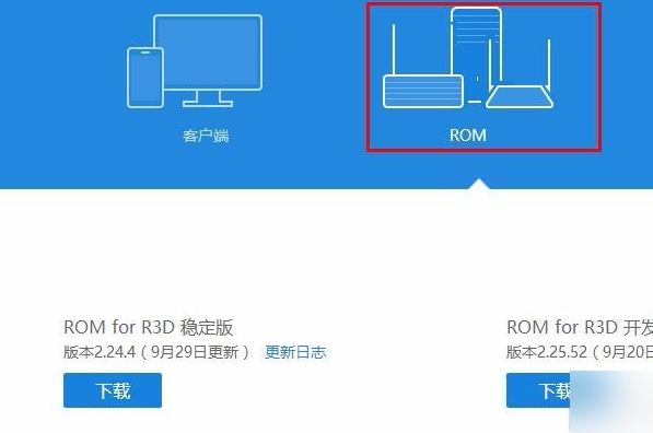

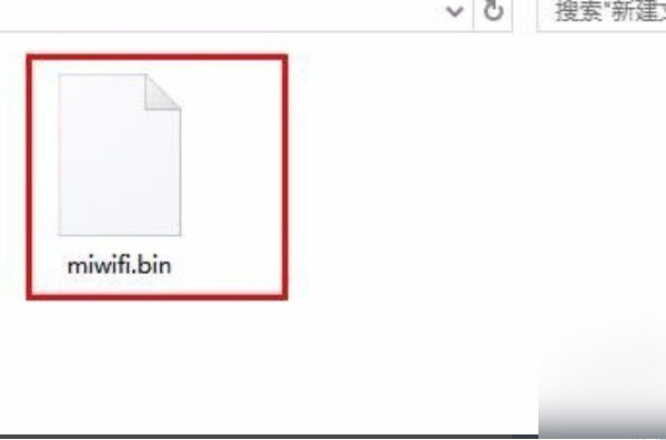

1、将相应路由器工具包下载的bin文件复制到U盘的根目录。
2、重命名U盘miwifi.bin上的bin文件。

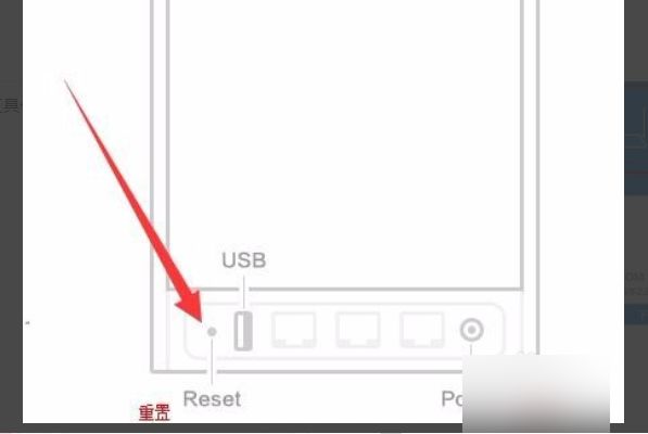

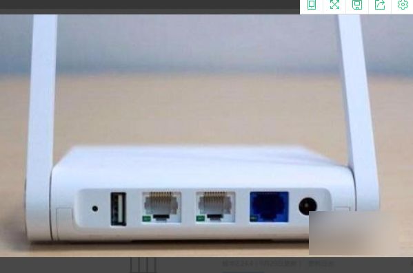

3、断开小米路由器电源,将U盘插入USB接口。

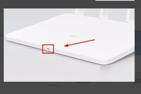

4、按下重置键后,再次插入电源。当指示灯变黄闪烁时,可以释放复位键。

1、请将下载的工具包bin文件复制到U盘的根目录
2、将U盘里的bin文件重命名为 miwifi.bin
3、断开小米路由器的电源,将U盘插入USB接口
4、按下reset按钮后重新接入电源,指示灯变为黄色闪烁状态后松开reset键
5、整个u盘刷机的时间是一般升级过程的2倍(约10分钟),因为U盘刷机会将小米路由器的两个系统分区都刷一遍,以保证后续的双系统启动都没有任何问题
6、刷机完成之后系统会自己重启并进入正常的启动状态(黄灯常亮—蓝灯常亮)
7、如果出现异常/失败/U盘无法读取状态,会进入红灯状态,建议重试或更换U盘再
