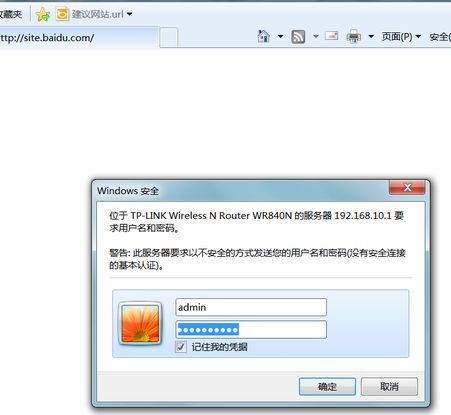

打开IE或者其他浏览器,在浏览器地址栏里输入192.168.1.1,回车。其他型号的路由器可能输入的IP不一样,具体情况,请参考路由器的说明书。
路由器的默认用户名和密码均为admin,如果发现不对的话,请按路由器后面的复位键来使路由器恢复出厂设置

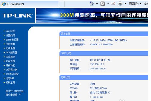

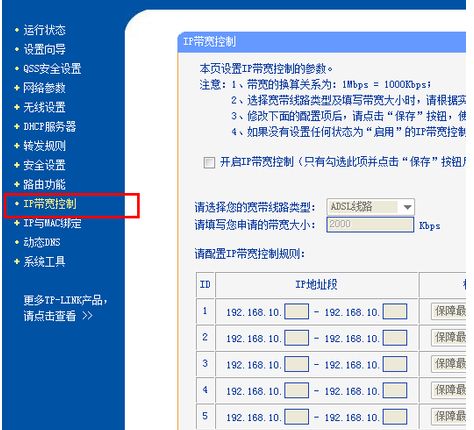

选择IP带宽控制选项,点击,进入相关设置

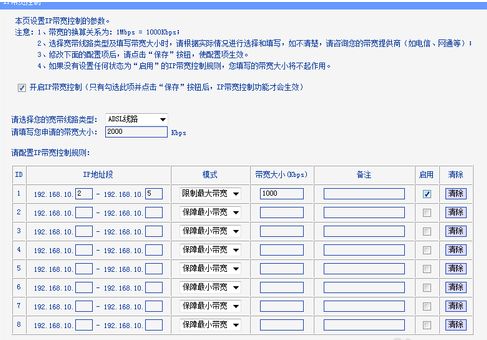

选择好IP限制的范围,可以是192.168.1.2~192.168.1.*范围内,限制最大带宽。设置好后,点击保存即可使设置生效

tp的无线路由器你进入无线路由器控制界面里面;找到ip带宽控制:开启ip带宽控制;
填入你家宽带大小: 把限制最小宽带改为限制最大宽带; 把每个后面的√打上;保存即可

2、        在页面左侧全部为控制选项,选择IP带宽控制选项,选择控制设置。
