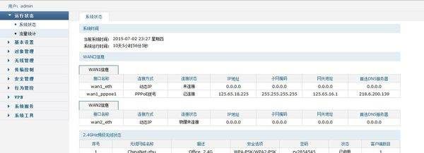

装一个双WAN口或者多WAN口路由器,就能实现双网同时使用。

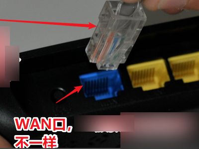

1:把联通宽带的网线接入路由器的WAN1口或者2口。
2:把电信宽带的网线接路由器的另外一个WAN口。
3:再用一根网线连接电脑网口和路由器的LAN口123中的一个,输入路由器背面的IP地址帐号密码进入设置界面。

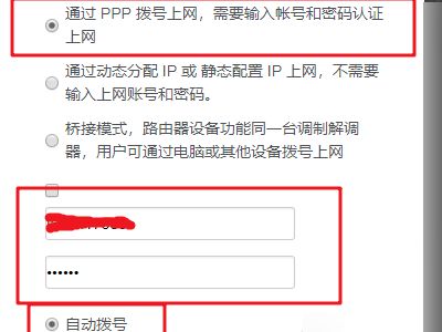

4:点击基本设置WAN口1设置,有帐号密码就选择PPPOE拨号,并输入帐号密码,如果是固定IP的就选择动态IP或静态IP。
如果成功在运行状态能看见获取到的IP
同理设置好WAN口2就可以了。

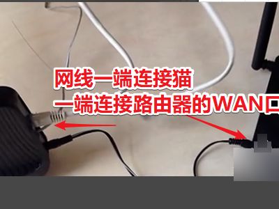

2、如果有宽带猫,需要用网线将宽带猫和无线路由器的WAN口连接。

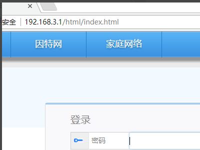

3、连接之后登入主路由器的web管理页面,输入密码登录,这里主路由器的web管理地址是192.168.3.1.
4、在主路由器中设置宽带上网帐号和密码,记得选择PPPOE拨号上网方式。

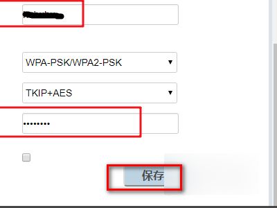

5、接下来开启主路由器的无线上网功能,设置一下无线WIFI的名称及密码,保存即可。之后测试网络正常即可。
