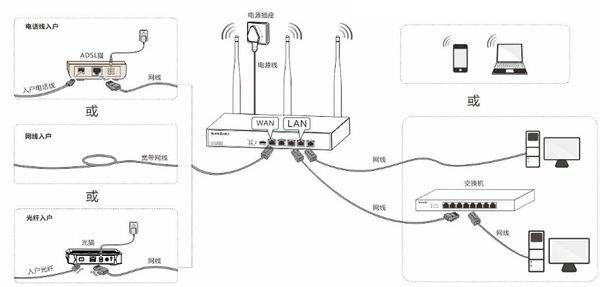

1、连接如图:

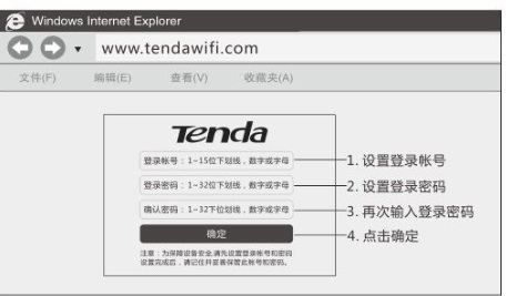

2、打开浏览器输入www.tendawifi.com回车,输入登录帐号和密码,点击确定。

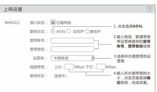

3、联网方式:选中ADSL,输入宽带帐号和密码。
运营商:选择办理宽带的运营商
线路带宽:输入办理宽带的带宽大小,点击确定。

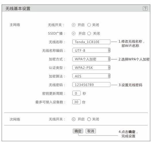

4、设置无线:
选中开启无线开关;
选中开启SSID广播;
无线名称:输入无线名称
加密方式:选择加密类型
无线密码:输入WIFI密码,点击确定。

  1、 硬件连接:宽带网线+无线路由器+电脑。宽带网线插在无线路由器的WAN口,无线路由器LAN口接出的网线插到电脑(是电话线上网的话,无线路由器前面还有个猫)
