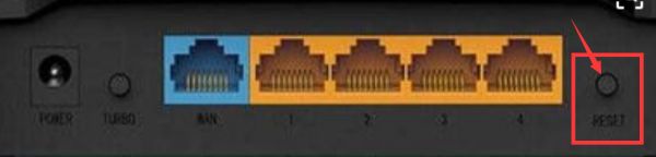

1、猫接无线路由器吗,你这样做,无线路由器插上电,先不要接猫,把无线路由器复位(恢复出厂),电脑连接无线路由器任一LAN口 , 浏览器地址栏输入路由器网关地址(路由器背后标签上有的);
2、进入设置页面,按照PPPOE(ADSL虚拟拨号)方式设置即可。然后再设置一下SSID、加密方式和 密码 。 保存、重启。 设置好以后,把猫LAN口接出来的网线接在无线路由器的WAN口上。

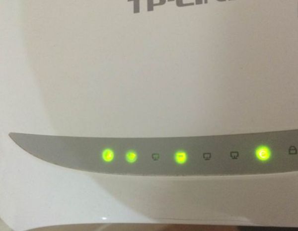

你要注意一下灯上的标示,不同品牌的路由可能灯不同,但是总体上会有如下规律:
一般都有一个Power灯,这个应该是长亮的,也就是说明系统正常,路由电源正常。还有可能有个sys的灯长亮或者闪烁,这个说明路由系统工作正常。然后就是lan灯,这个应该是闪烁的,这个代表lan的客户端有用户,应该是闪动的,然后就是如果是无线路由,应该有wireless灯在闪,这个代表有无线接入。
还有一个就是,如果lan口(一般家用路由有四到六个lan灯吧,根据lan口数量而定)还有无线灯(wireless灯)闪烁频率越高,数据传送速度越快,也就是数据交换越频繁。
大体就是这样,如果能把路由器外观截图,或者看看说明书,你应该能够更详细了解~
Good Luck~
呵呵 54M可不是型号哦,这个指的是54Mbps的速率,也就是支持到54Mbps的传送速率,也就是IEEE 802.11g协议了。在网上看了看你这个路由器的图片。一共是8个灯吧,后面四个是lan口的,哪个亮并且闪说明后面的lan口应该接上电脑同时有数据传送。图片不大清晰,看不清楚,反正如果你用无线上网,wlan的灯肯定是亮的(不同的品牌还是不同,我的D-link的wireless无线灯就是长亮不闪,你的应该是在有数据的时候闪烁吧),当然还有wan灯肯定也是亮的,还有就是第一灯是pwr(电源),第二个是sys(路由系统),大体就是这样。
