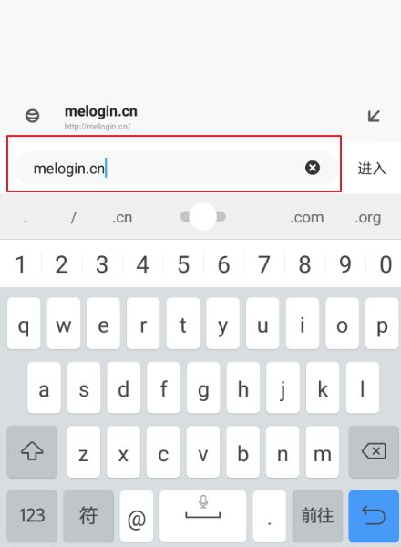

二、旧路由器怎么设置才能用
如果是路由器下面接旧路由器,需要设置路由器为动态ip,设置动态ip才可以上网。
工具:路由器、手机。

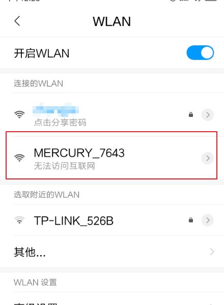

1、用手机搜索到无线路由器,进行连接。
2、输入路由器的登录地址,然后点击进入。

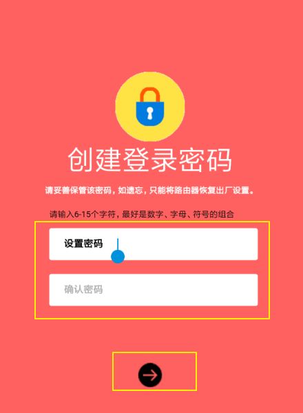

3、第1次使用路由器时需要创建密码,输入密码后点击下方的箭头。

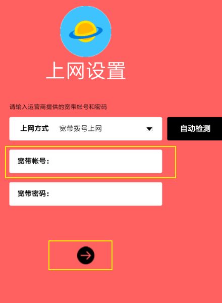

4、输入宽带的账号和密码,输入正确后点击下方的小箭头。

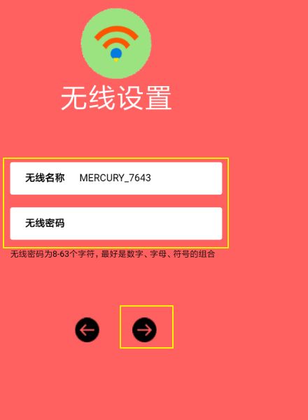

5、设置无线的名称和无线密码,设置完成后点击下方的箭头。

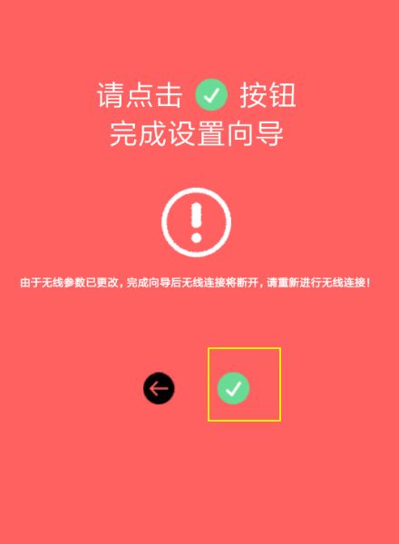

6、设置完成后点击对号,点击后路由器会重启,重启之后就能上网。
