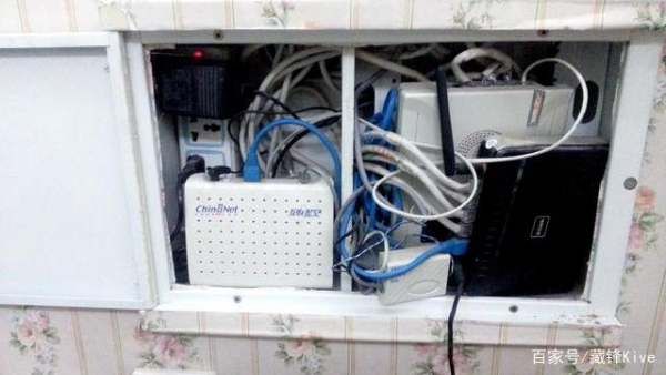

早期的房子弱电箱都比较小,一般都是300*200mm大小,却要塞下光猫、排插、有线分配器、多条网线、路由器等,实在是太挤了,最后造成放下路由器就关不上弱电箱的门了,那么弱电箱放不下路由器怎么办呢?
054229ihh9sc7pt6ypuq7p.jpg 弱电箱太小怎么办?

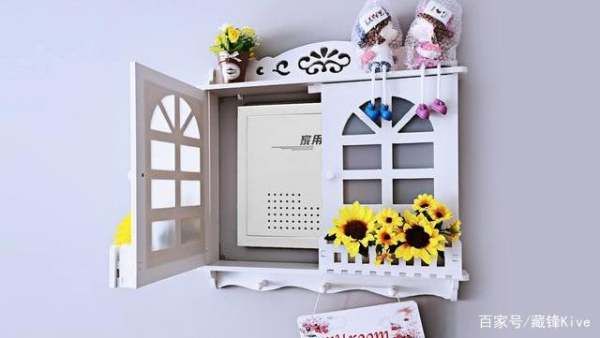

1、利用弱电箱装饰遮挡箱
利用弱电箱装饰遮挡箱,来解决弱电箱太小放不下路由器,这是非常不错的一种方法,即美观好看,又简单实用,并且比把路由器塞在弱电箱内的WIFI信号更好,如果你家弱电箱太小或者塞在弱电箱的路由器WIFI信号太差,可以考虑这种方法。
【优点】:①精美造型,时尚美观;②柜门设计,方便开启;③篓空设计,WIFI信号增强;④无痕钉安装,简单方便。
【提醒】:选择装饰遮挡箱的长宽内径大小,必须大于原先弱电箱的外径长宽大小。

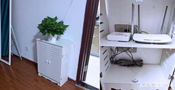

2、利用立式弱电柜收纳箱
利用立式弱电柜收纳箱,来解决弱电箱太小放不下路由器,这也是非常不错的一种方法,原理和优点跟装饰遮挡箱差不多,只是这个是落地式的,空间更大,装饰效果更好,台面还能置放物品。
除拥有装饰遮挡箱的优点外,细节上做得更好,如顶部设计有穿线槽;底部预留出踢脚线卡槽,方便紧贴墙面,不会受外突的踢脚线影响;隔板高度可根据需求自行调节高低。

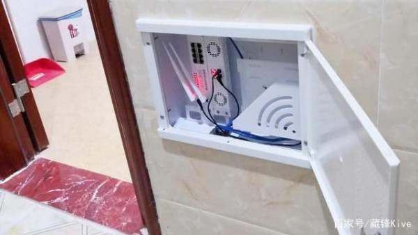

3、选用带有路由器模块的弱电箱
一些弱电箱是集成了路由器模块的,当然也可以购买单独的路由器模块,这种路由器模块的确省空间,但我个人推荐还是使用专业的路由器会更好。
【注意事项】:如果更换弱电箱,一定要考虑跟原弱电箱一样的尺寸,要不然放不下,如果选用路由器模块,需要考虑怎么固定路由器模块的问题。
