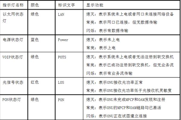

一、路由器一直闪红灯是怎么回事
由下表我们可以看出,路由器一直闪红灯是LOS,对于这种现象,光线接口有问题的概率会比较大,或者是室内光纤接头松脱,可以尝试重新插好看看,也可能是光纤有折断的现象发生,这个还是需要找运营商去处理的。

路由器亮红灯原因:
一、宽带欠费
正常情况下,网络运营商会将光纤线路架设到小区内,然后通过分光器等设备将线路连接到用户室内的光猫上,只要宽带不欠费,光猫上的灯会显示为黄绿色,而这也代表“光信号”传输正常。
当用户的宽带欠费时,系统会自动断开网络,小区内的分光器设备会中断光信号的传输,光猫接收不到光信号就会报警,所以就会发出红光。遇到这种情况,不要着急查看线路和设备,理应先给网络运营商打个电话,确定宽带是否欠费。如果是欠费导致的,缴费后就会恢复正常。
二、线路故障
当网络运营商指派的员工上门安装光猫时,会用测光仪器来测试一下光纤是否畅通。如果分光器中断了光信号的传输,那么光猫就会发出红光。同理,当光纤线路出现问题时,光猫也无法收到光信号,同样也会发出红光。
如果确定宽带没有欠费的情况下,遇到这种情况,只能拨打客服电话,要求官方维护人员上门帮忙检测线路。如果确定是线路的问题,更换新的光纤就可以正常使用了。
三、停电
除了宽带欠费、线路故障导致的光猫发出红光之外,还有一种情况比较常见。网络运营商为用户提供的光猫都是独一无二的,其设备的ID储存在网络运营商的服务器上,当光猫或服务器的使用环境发生变动时,就会导致设备的连接状态发生改变。
假设用户所在的小区停电,导致光猫、分光器、服务器等意外断电,等再次来电时,就会导致设备与设备之间的连接出现故障,光猫发出红光。遇到这种情况的话,先不用给客服打电话,可以尝试拔掉光猫的电源,稍等1~3分钟之后,再将电源插回去,就会恢复正常了。
