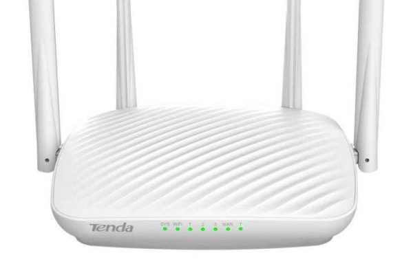

路由器指示灯具体说明如下:
电源指示灯
这个指示灯是电源联通电源的指示灯,正常工作必须常亮,不亮说明电源没插好或者路由器坏了;
SYS系统指示灯
这个SYS系统指示灯是路由器的工作状态指示灯,闪烁代表正常,如果SYS系统指示灯不亮或者会亮,但不会闪烁,那么基本是路由器出现问题了;
LAN指示灯
LAN接口是与电脑连接的,如果将网线将此接口和电脑的网卡接口连接,开启电脑后,LAN指示灯是会亮的,如果不亮说明接口或者网线出现问题。接口问题可能是路由器接口或者电脑网卡接口问题;
WAN指示灯
WAN指示灯显示的是外部宽带线信号指示灯,常亮表示端口与前端猫连接正常,当有数据传输,比如有设备在上网的时候,正常情况就会数据传输,传输过程中,WLAN端口就会不断的闪烁,如果WAN指示灯不亮,则说明猫或者外部网线有问题。

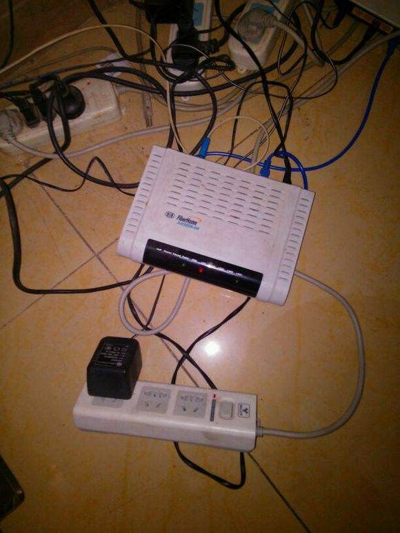

二、路由器亮红灯什么原因
路由器亮红灯原因:
一、宽带欠费
正常情况下,网络运营商会将光纤线路架设到小区内,然后通过分光器等设备将线路连接到用户室内的光猫上,只要宽带不欠费,光猫上的灯会显示为黄绿色,而这也代表“光信号”传输正常。
当用户的宽带欠费时,系统会自动断开网络,小区内的分光器设备会中断光信号的传输,光猫接收不到光信号就会报警,所以就会发出红光。遇到这种情况,不要着急查看线路和设备,理应先给网络运营商打个电话,确定宽带是否欠费。如果是欠费导致的,缴费后就会恢复正常。
二、线路故障
当网络运营商指派的员工上门安装光猫时,会用测光仪器来测试一下光纤是否畅通。如果分光器中断了光信号的传输,那么光猫就会发出红光。同理,当光纤线路出现问题时,光猫也无法收到光信号,同样也会发出红光。
如果确定宽带没有欠费的情况下,遇到这种情况,只能拨打客服电话,要求官方维护人员上门帮忙检测线路。如果确定是线路的问题,更换新的光纤就可以正常使用了。
三、停电
除了宽带欠费、线路故障导致的光猫发出红光之外,还有一种情况比较常见。网络运营商为用户提供的光猫都是独一无二的,其设备的ID储存在网络运营商的服务器上,当光猫或服务器的使用环境发生变动时,就会导致设备的连接状态发生改变。
假设用户所在的小区停电,导致光猫、分光器、服务器等意外断电,等再次来电时,就会导致设备与设备之间的连接出现故障,光猫发出红光。遇到这种情况的话,先不用给客服打电话,可以尝试拔掉光猫的电源,稍等1~3分钟之后,再将电源插回去,就会恢复正常了。
