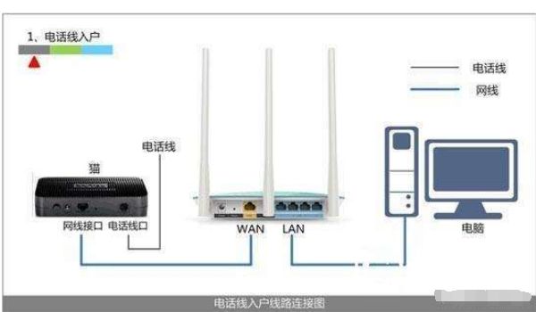

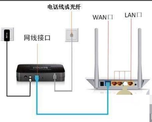

1、将路由器通过办理宽带时候电信运营商给的“猫”用网线连上。将路由器的WAN口与“猫”的LAN口用一根网线连接

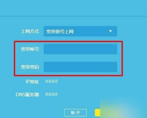

3、在“上网设置”中选择“宽带拨号上网”输入电信运营商提供的宽带账号密码。主路由器即可成功的设置成功。

3、选择宽带拨号上网。然后输入办理的宽带账号和密码,最后设置一下WIFI名称和密码,自己记住就可以了。然后重启路由器。等几分钟路由器就可以正常上网了。

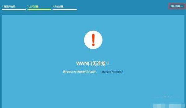

4、连接到后,在手机的浏览器输入管理页面地址tplogin.cn,管理页面也设置为同样的密码好记。拨号界面点击跳过,获取IP设置为自动获取或者也跳过。

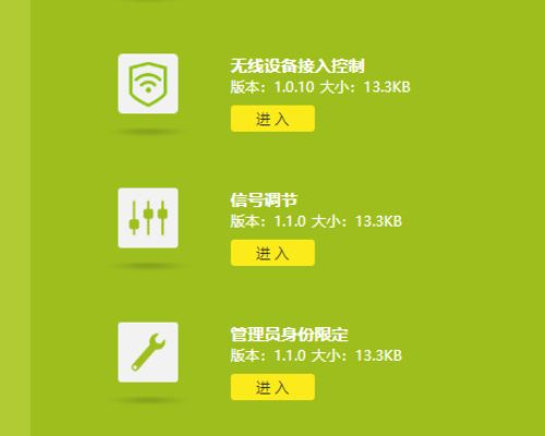

5、进入了路由器的主管理页面,底部有一个应用,进入找到无线桥接。点击进去。然后扫描你周边的无线信号。选择自己的主路由器无线。然后输入主路由器的WIFI密码。
