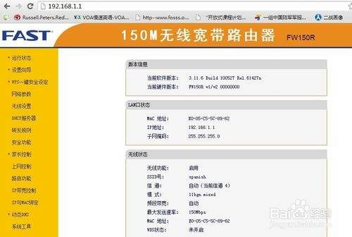

1、登录192.168.1.1  IP地址,出现下面网站。

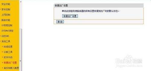

2、选择系统工具中的恢复出厂设置。

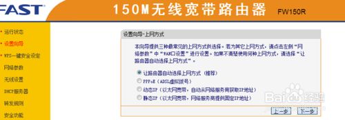

3、恢复到出厂设置后,连接路由器的无线网,在登录192.168.1.1,选择向导设置:在向导设置下,按照提示输入东西就OK了。

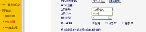

4、最后点网络参数,设置一下互联网的登录账号和密码就可以。
