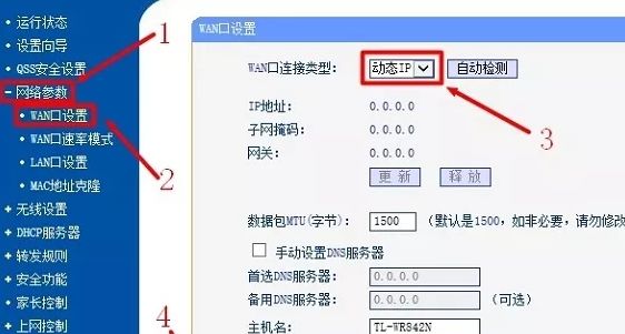

二、每个房间有一个小路由器
在二级路由器的设置界面,点击“网络参数”——>“WAN口设置”——>“WAN口连接类型”选择:动态IP(有的路由器上叫做“自动获取”、“DHCP”)——>点击“保存”。
在二级路由器的设置界面,点击“网络参数”——>“LAN口设置”——>右侧“IP地址”修改为:192.168.2.1——>点击“保存”,之后会提示重启路由器。
注意
你这个属于多级路由器了,有20个房间,最少也有20个设备了,建议主路由用个好点的,不然你要崩溃。
另外,你这个问题,可能是有人不会设置二级路由器,将普通路由器没有设置,直接插入你的网络了,导致网络地址冲突了。具体办法可以度娘二级路由器设置。另外,建议用个交换机。
