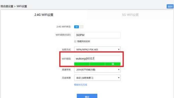

  现在网上有很多破解无线路由器密码的软件,原理都大同小异。从技术角度来说,Wifi万能钥匙这类App,能够破解一些简单的数字密码,诸如123456789,或者是abcdefgh这样的弱密码。  此外,由于Wifi万能钥匙默认会分享连接的Wifi网络名字和密码。也就是说,如果有人手机上安装了Wifi万能钥匙,连接了你家的无线网络,那所有安装了Wifi万能钥匙的用户都可以连接你家的无线网络。  基于这样的情况,要想防止无线路由器被蹭网,不妨从以下几个方面入手:  设置一个安全级别高的密码  一般来说,很多破解Wifi密码的软件,都是用密码字典暴力破解。这种破解软件有一个缺点,不能破解数字+字母和特殊符号的密码。

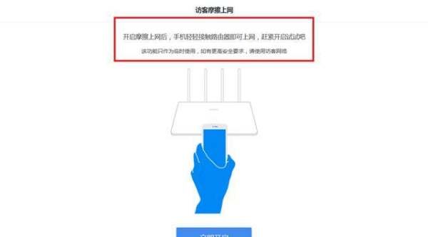

  要想提高无线路由器的安全性,建议设置一个复杂的密码,包括数字、字母和特殊符号。另外,建议定期更改一下无线路由器的密码。  隐藏路由器的Wifi名字  像Wifi万能钥匙这类的软件,是靠搜索到的Wifi名字匹配密码。如果把Wifi名字隐藏了,一些破解软件就很难成功了。  当然了,隐藏了Wifi名字后,自己的手机或移动设备连接无线路由器时,需要手工输入Wifi名字。  学会使用访客网络功能  现在很多无线路由器都会有“访客网络”这一项功能,临时给客人使用的。
  如果家中来客人,通常会索取无线网络密码。如果将路由器的Wifi密码告诉朋友,就有泄露的风险,因为你不能问客人你手机上是否安装了Wifi万能钥匙这类的软件。开启访客网络,就不会泄露密码了,因为访客网络到时可自动关闭。  总之,要想避免被别人蹭网,密码和无线路由器的一些功能要充分利用。
