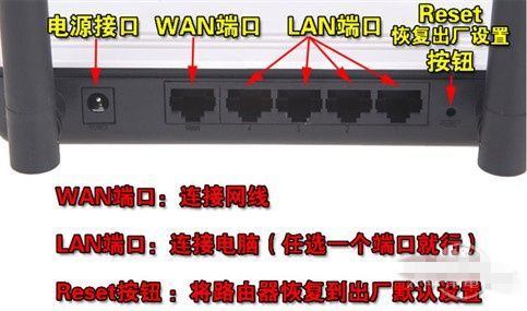

路由器的登录帐号及密码一般都是admin,建议翻看路由器底部铭牌或使用说明书。如果登录的时候提示错误的话,则表示被修改过,需要将路由器恢复出厂设置后才可以重新用默认帐号及密码登录。
恢复路由器出厂设置如下:
1、找到路由器的Reset按键;
2、长按路由器的Reset按键,直到指示灯全部熄灭后又重新亮起则表示恢复出厂设置成功;如果是小的圆孔的话找个细小的坚硬的东西插进去顶住不放,直到指示灯熄灭后又重新亮起才可以松开。

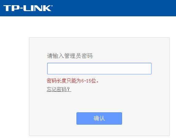

路由器的账号密码,一般指路由器设置的管理员账号密码。需要在路由器设置登陆界面输入。
一、在路由器设置登陆界面中输入账号密码的步骤:
1、选择已经连接路由器的设备(如电脑、手机平板等),打开浏览器并输入路由器设置地址(一般默认地址在路由器背面铭牌上可以查看),按回车键即可进入路由器设置界面
在浏览器地址栏输入设置地址:
路由器铭牌示例:
2、在登陆界面输入账号密码就可以登陆设置,部分路由器只有密码,没有帐号

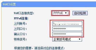

1、宽带账号密码在路由器使用PPPOE拨号上网是,类似图中设置,宽带账号密码如果遗失,可以拨打宽带营运商的服务电话进行查询。

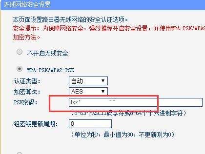

2、wifi密码则是路由器启动无线功能的加密设置,防止陌生人使用无线连接:
