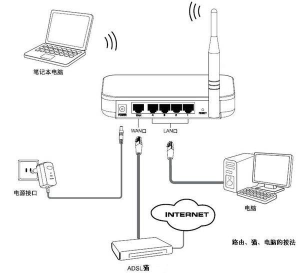

1、入户网线或猫出来的网线必须接无线路由的WAN口。
2、必须用有线电脑,用网线连接无线路由的LAN口(LAN1-LAN4任何一个),开启电源,登陆底部标签的管理页面IP地址如192.。。。字样,输入用户名和密码,进入页面后,开始设置

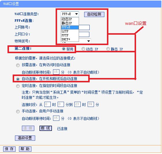

3. WAN口选择PPPoE或ADSL拨号方式,输入电信、联通或宽带商提供的用户名或密码,并选择自动连接

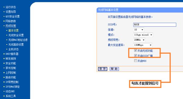

6、无线设置;
              无线广播:勾选
              开启SSID:勾选
              SSID号:  英文或拼音(汉字不行)
             信道:选择自动
            模式:(11bgn mixed)
             频段带宽:20MHZ

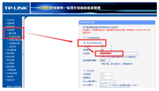

7、无线安全设置;
             选择:WPA-PSK/WPA2-PSK
             PSK密码:自己编辑密码

路由器的安装和设置如下:
1.首先连接路由器宽带猫和电脑之间的线路
2.线路连接完毕后,打开浏览器输入路由器的管理地址和管理密码然后进入路由器后台(具体路由器的登录地址和登录密码可以参考说明书或者是路由器背面的标签) 054013o0zm191kzgkkl30n.jpg
3.登录后台后选择快速设置,输入从网络服务商申请到的账号和密码,输入完成后直接下一步;
4.设置wifi密码,尽量字母数字组合比较复杂一点不容易被蹭网。
5.输入完成后确认一下,然后重新启动路由器即可生效。

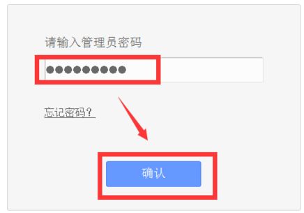

3、新路由器需要创建管理员密码,使用过的路由器就直接输入管理员密码,然后按确认。

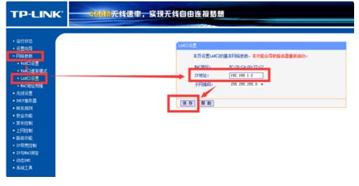

4、点击网络参数,点击LAN口设置,IP地址修改成192.168.1.2,然后点保存(LAN口修改的地址最好和出租房房东确认一下,因为有主路由器或者其它房客也安装了路由器的情况来决定的)。

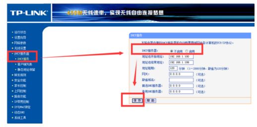

5、点击DHCP服务器,选择不启用,点击保存。
