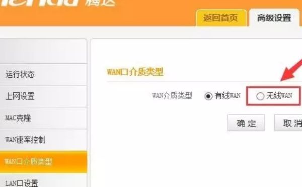

1、查看路由器背面的管理IP地址,通过该地址登录到路由器管理界面,进入[上网设置]下的[高级设置]
2、在[高级设置]中,进入[LAN口设置],为了避免产生冲突,先把LAN口的IP地址,进行修改,一般改第3位就可以了
3、进入[DNS设置],对DNS服务器地址进行配置
4、进入[WAN口介质类型],选择[无线WAN]模式

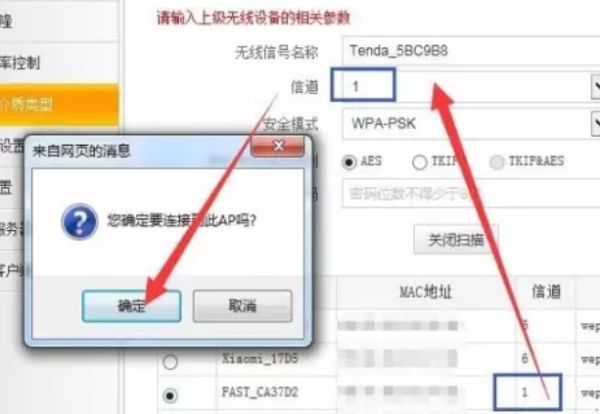

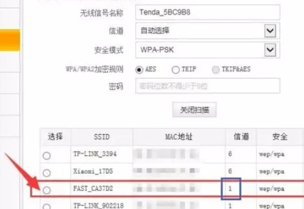

5、[开启扫描]
6、在扫描结果列表中,找到主路由,记下信道编号
7、选择后,对信道进行修改,值为刚刚记下的编号
8、输入上一级路由器的密码

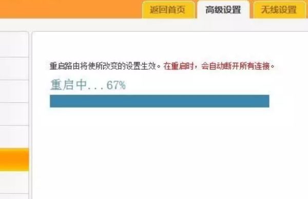

9、重启路由,在电脑或手机选择刚刚创建的二级路信号即可上网。

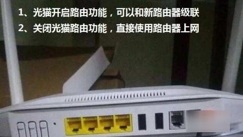

三、如何加装第二个路由器
在卧室安装第二个路由器的方法:
1、有线方式。
前提条件:两个无线路由器之间需要有网线。
连接方式:根据两个无线路由器连接的端口不同分为两种方式:LAN端口连接LAN端口,这种方式可以实现家庭无线wifi的扩展,并且是两个无线路由器是同一个网段,最适合家用。
WAN端口连接LAN端口,这种连接方式,两个无线路由器连接的设备属于不同的网段,不便于文件共享,智能家居设备的操作。
2、方式1:LAN端口连接LAN端口。
连接方式:副路由器的LAN端口连接主路由器的LAN端口,实现网络的扩展。
配置方式:副路由器关闭DHCP服务,副路由器设置IP地址与主路由器一个网段,方便对副路由器进行管理;特点:这种连接和配置方式,主副路由器所连接的设备属于同一个网段,方便文件共享、智能家居设备的互联、同屏显示等操作。
3、方式2:WAN端口连接LAN端口。
连接方式:副路由器的WAN端口连接主路由器的LAN端口,副路由器WAN端口从主路由器自动获取IP地址;配置方式:主路由器、副路由器、光猫不能使用同一个网段,参考下图设置,否则容易出现IP地址冲突,网络不稳定或者无法使用网络等情况。
特点:主路由器和副路由器所连接的设备属于不同的网段,不能实现智能家居设备的联网、不能跨无线路由器实现无线投屏等操作,适合两家人共享光猫的情况。
