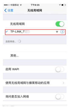

2、通过手机搜索到无线路由器的WIFI信号,连接上无线局域网(复位的路由器的WIFI信号默认是没有密码的)。

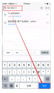

3、手机打开浏览器在地址栏填上路由器的设置网址:192.168.1.1,不同的路由器也可以查看下路由器的说明书(路由器背面也有标注)。

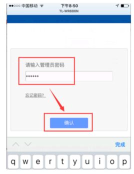

4、然后输入管理员密码,然后点确定。

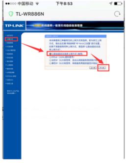

5、进入无线路由器设置界面之后,按照设置向导选择让路由器自动选择上网方式,点击下一步,输入宽带公司提供的上网账号及密码,需要注意字母的大小写。

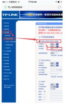

6、点击保存,然后点击无线设置,点击无线安全设置,点选WPA-PSK/WPA2-PSK,设置PSK密码,最后点击保存,如下图。
