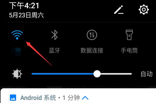

1、在手机上打开无线功能连接当前的无线路由器信号。

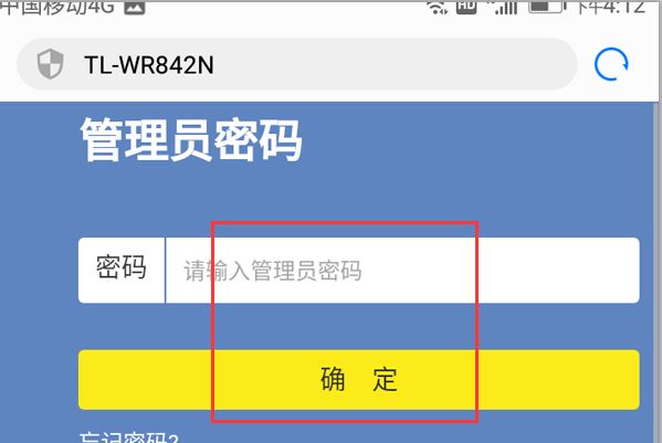

2、在手机的浏览器地址栏中输入该无线路由器的登录地址和登录密码进入。

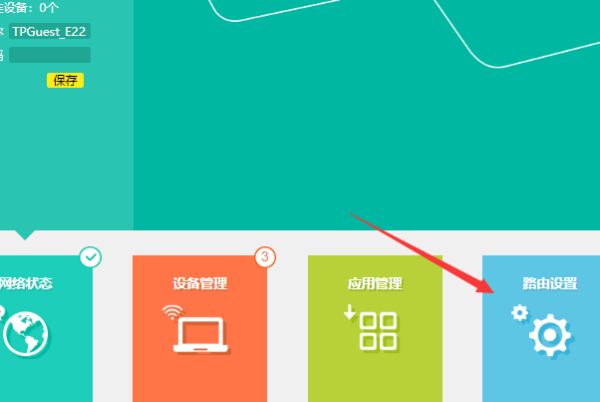

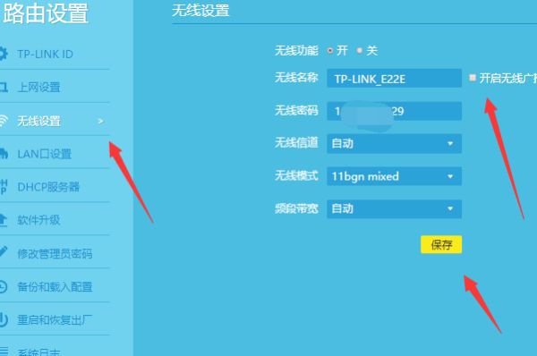

3、登录进入该无线路由器后台以后点击路由设置按钮进入。
4、进入到设置界面以后点击无线设置,将开启无线广播前面的勾取消并点击保存。

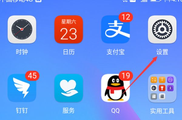

5、此时点击手机桌面的设置按钮进入。

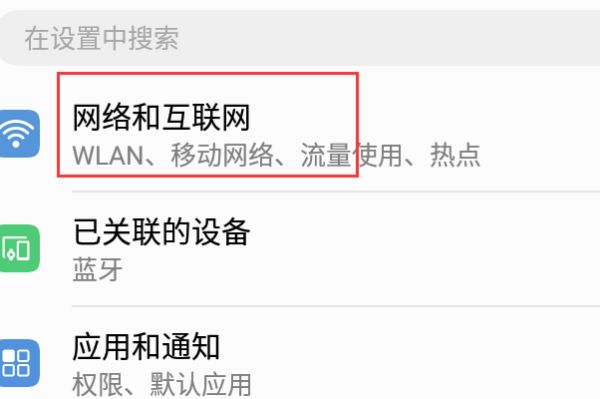

6、页面跳转点击网络和互联网进入。

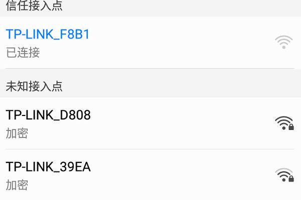

7、可以看到当前无线界面中已经没有了之前的无线信号了。

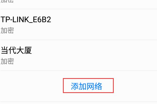

8、下拉页面到底部点击添加网络。

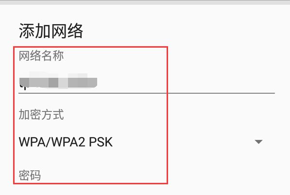

9、在出现的添加网络界面输入该无线信号名称、选择加密方式和输入密码。

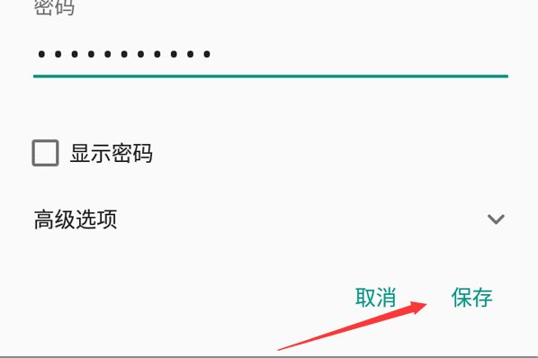

10、输入完成以后点击保存按钮。

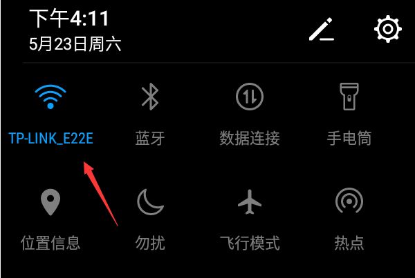

11、回到手机的主屏幕界面下拉通知栏就可以看到已经连接上了被隐藏的无线网络了。
