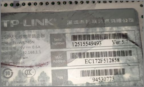

1、首先查看路由器的管理地址或IP地址和用户名及密码。

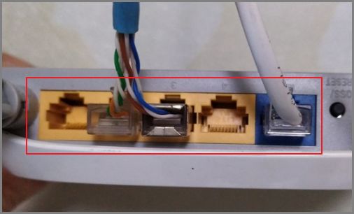

2、插好连接各台电脑的网(接LAN口),接通路由器的电源。

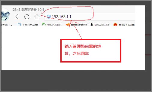

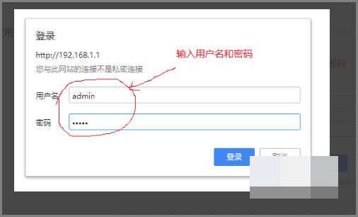

3、在浏览器地址栏输入路由器IP地址或管理地址,之后回车。
4、在弹出的登录页面输入“用户名”和“密码”,之后点击“确定”按钮。

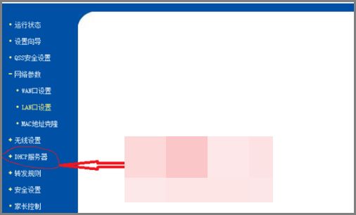

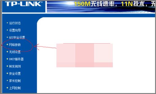

5、点击“网络参数”。

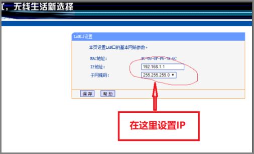

6、点击LAN口设置,之后在弹出的“LAN口设置”页面上设置自己所需要的IP地址,设置好后,点击“保存”按钮。

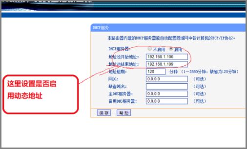

7、点击“HDCP服务器”。
8、点击“HDCP服务”,之后再进入的页面上设置是否启用“HDCP服务器”,如启用就需要设置地址池。设置好后,点击“保存”按钮。

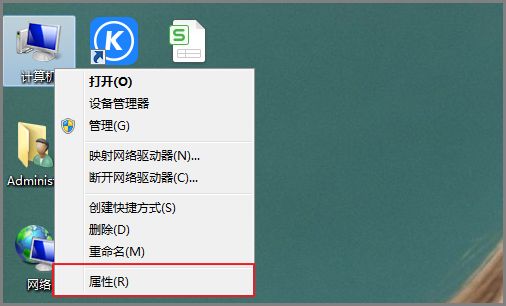

9、在电脑桌面右键点击“计算机”点击“属性”,在新打开的页面上,选择“更改设置”。

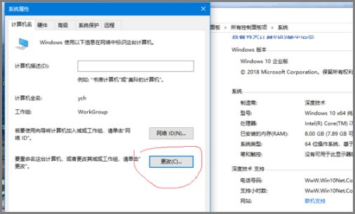

10、在“系统属性”页面上,点击“更改”按钮。

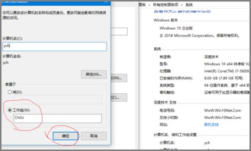

11、在“计算机名/域更改”页面上,把工作组名改为自己需要的名称点击确定即可。

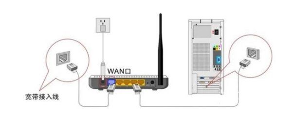

1、安装无线腾达路由器,插线如图。WAN口接宽带线,其他口接其他设备,插好电源。

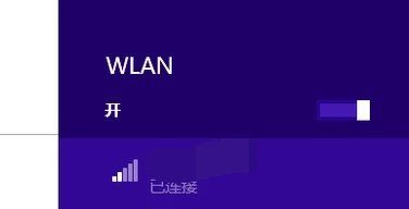

2、打开电脑,打开wifi,连入这个路由器(此时是没有密码的)。

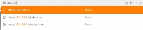

3、打开浏览器,在地址栏输入192.168.0.1.

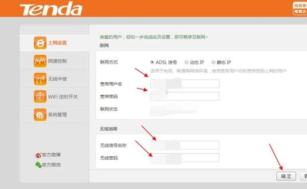

4、进入腾达路由器管理界面,输入宽带的账号和密码连入网络,然后设置无线信号的账号和密码,按“确定”。

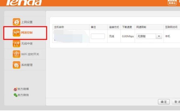

5、点击左侧的“网速控制”,可以查看连接网络的电脑或手机等设备,可以限制连接和控制网速。设置完成按确定。

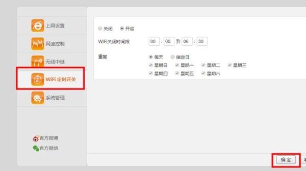

6、左侧“wifi定时开关”,可以设置WiFi的关闭时间段,详情如图。

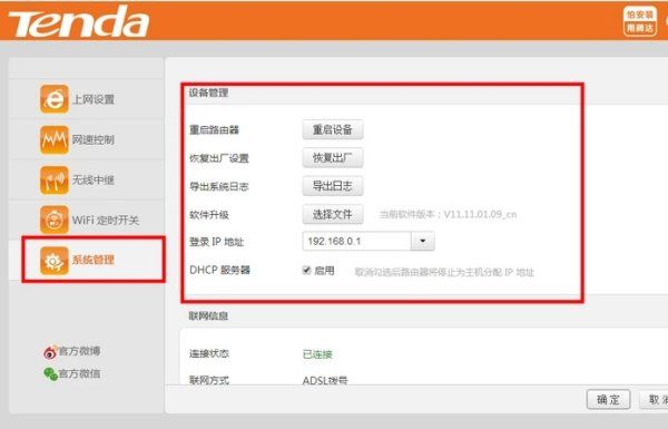

7、点击左侧系统管理,可以重启路由器,查询IP等路由器的参数。
