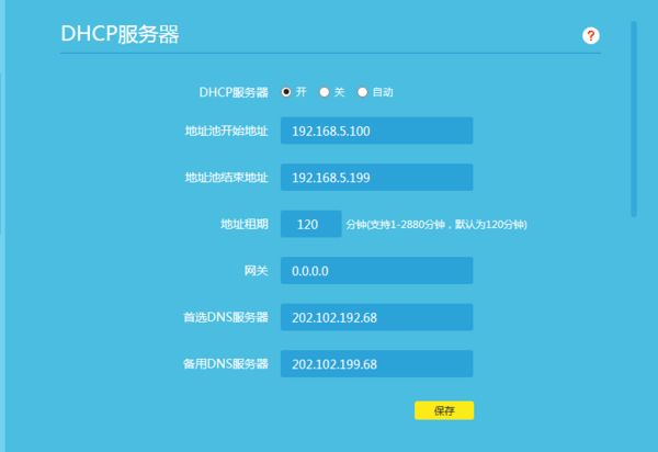

DNS错误。无线路由器DNS配置方法:
1、浏览器地址栏输入路由器IP地址(路由器背后标签上有的),输入登录用户名和密码进入设置页面。
2、在运行状态,这里就要看到我们当前的dns。在网上搜一下当地的你使用的宽带运营商的DNS地址,看是否一样,如果不一样,就需要修改一下。
3、在左侧“网络参数”展开更多设置,之后即可看到“WAN口设置”选项,选择”高级设置“。
4、只需要勾选手动设置DNS服务器,然后输入你搜到的当地的你使用的宽带运营商的DNS地址即可。

五、局域网内电脑持续断开与连线,导致DHCP池假死
局域网内的电脑出现断断续续掉线,掉线后又自动连接的情况,这种情况一般是DHCP地址池太小或者ARP攻击导致
局域网频繁掉线解决办法是:
1.增加DHCP地址池数目,针对局域网的电脑数量留下一些地址做缓冲,避免电脑的IP地址到期后获取不到新的IP导致掉线。
2.在电脑的防火墙上面进行ARP绑定,这样可以避免因ARP攻击导致的频繁掉线。
