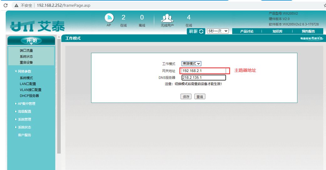

1、在网络参数->系统模式,将工作模式选为旁路模式,网关地址指向主路由器的LANIP地址,然后再配置一下DNS。 053936k2noppum8134o994.png

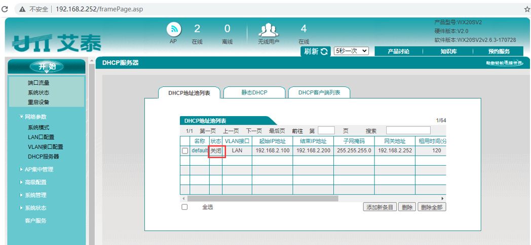

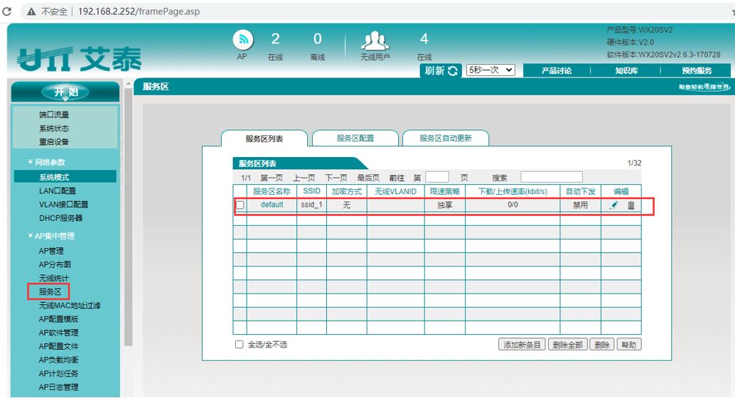

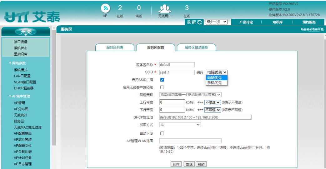

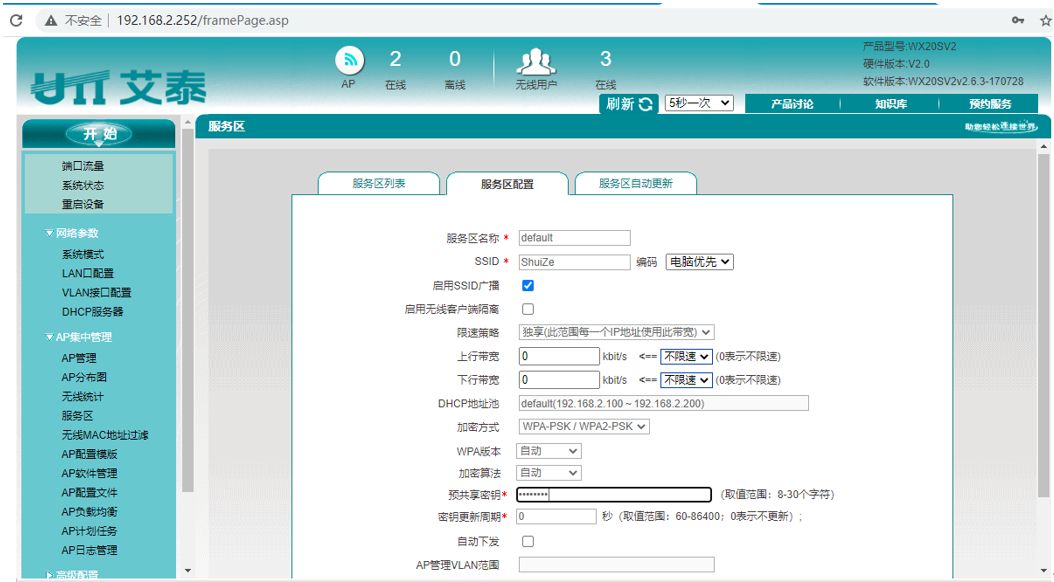

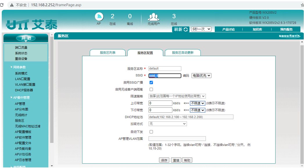

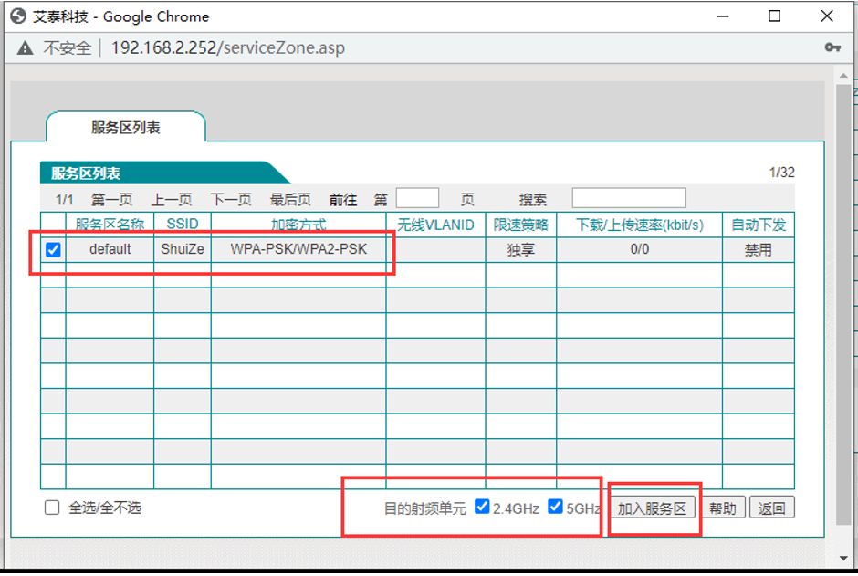

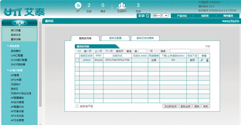

3、在AP集中管理->服务区,修改默认的服务区,然后点击保存。 053937gzuiue51se88su1i.png 053937qck9e9c1lvuuf48f.png 053937affu2jupn225flwn.png 053937yhz30h3zphj3zuv4.png 053938d0nrn2f4sqs35243.png

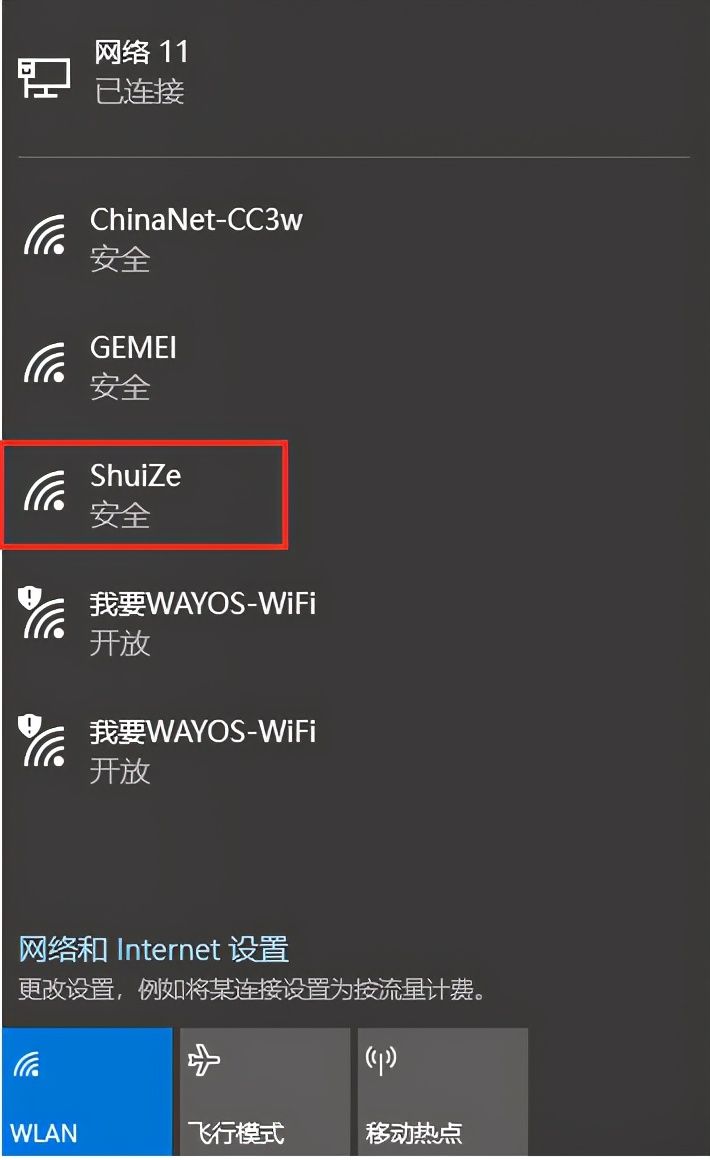

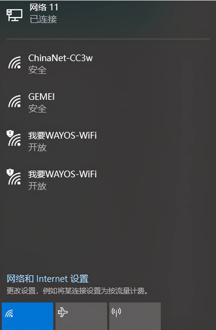

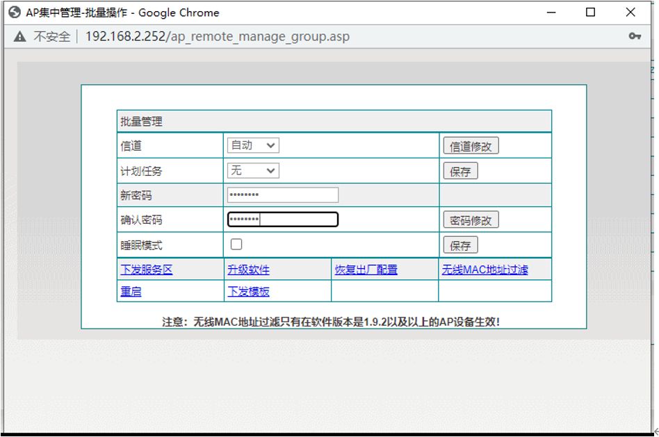

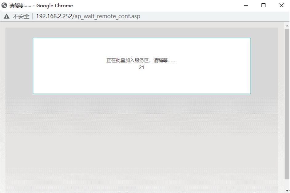

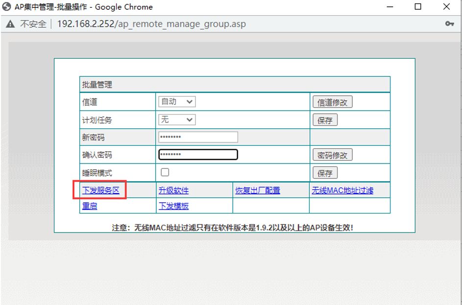

4、在AP集中管理->AP管理中,输入AP密码,点击管理,登录到AP的管理界面,将AP加入默认的服务区即可。 053938sgz2v340giawb3bs.png 053938voelswohlfleykov.png 053939q0z91q9qr0nzexz5.png 053939xk9c551isvchh6vh.png 053939zzwdyb7e58wogug4.png 053939g38fwwfgfoobziw3.jpg
