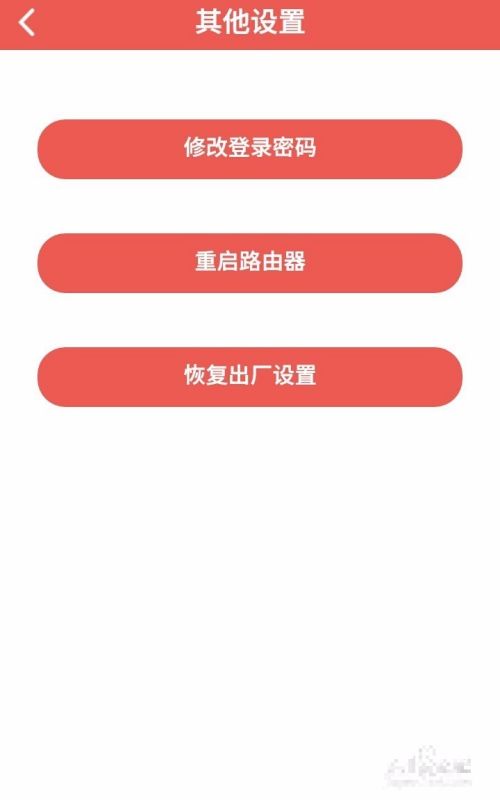

2.可以看到有三个功能,修改登录密码,重启路由器,恢复出厂设置。

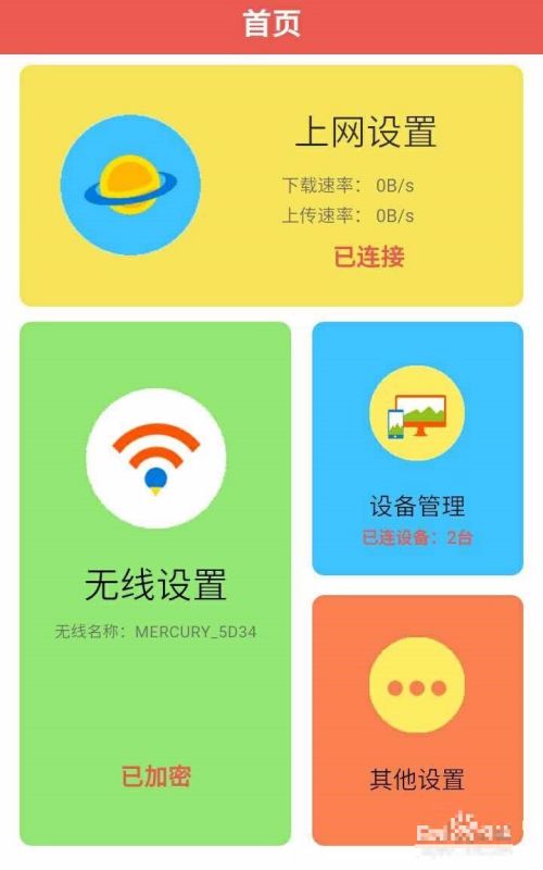

3.恢复出厂设置,要重新设置管理员(在app里可以设置)或者你进不去管理员界面了就要使用重置功能,这个就不能在app里操作了。先把路由器的电源拔掉用牙签或者圆珠笔尖通过路由器的RESET小孔按住里面的开关不放,然后再把电源插上等待几秒,此时我们去观察路由器指示灯会发现有几个指示灯会快速闪烁,然后大约5秒后恢复平静,这样路由器就重置了你就可以设置管理员了。登录上管理员后,你就可以设置限速了,点击设备管理。

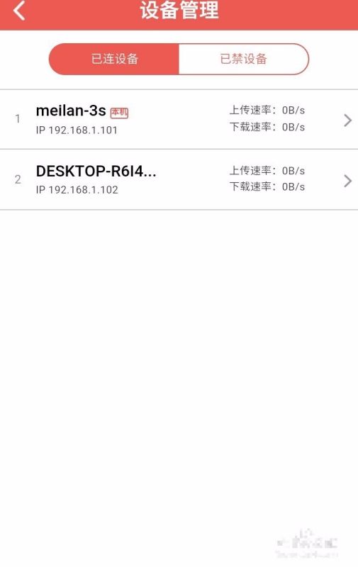

4.进入设备管理,你就可以看到路由器连接设备的个数和名称,点击需要限速的设备。

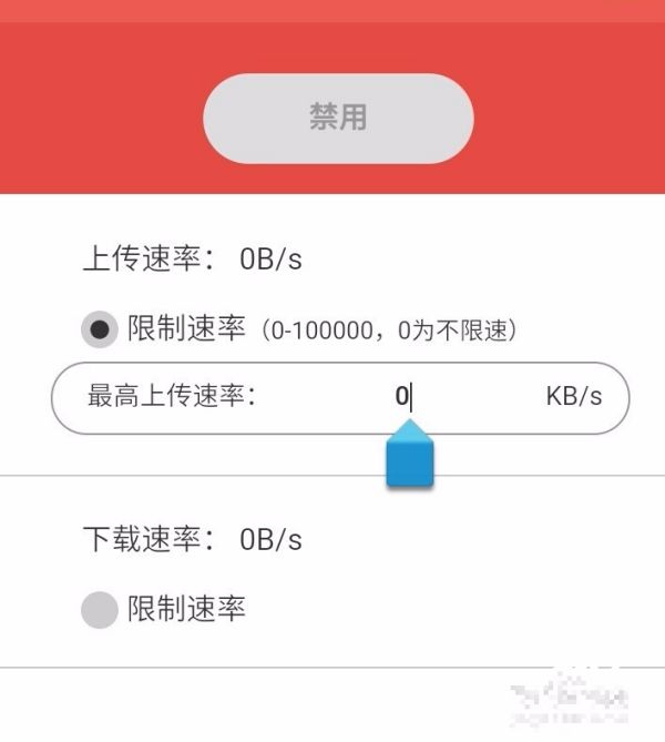

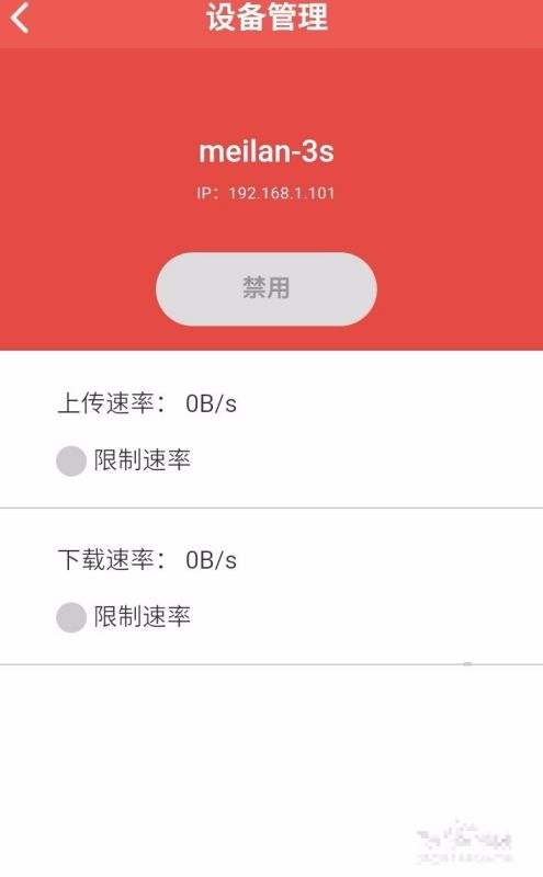

5.点开要限速的设备后,点击限制速率,要限制多少,就修改成多少就可以了。
