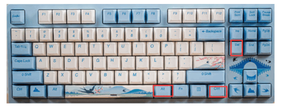

1、按Ctrl+alt+Del键进行热启动重启。

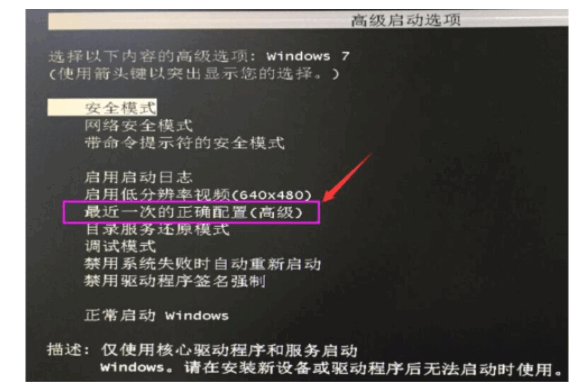

2、开机的时候不断按键盘上的F8键,选择最近一次的正确配置(高级),选择安全模式。

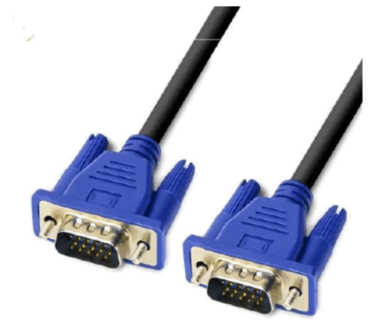

3、显示器和显卡连接线松动或损坏,重新把显示器和显卡线接线接好。

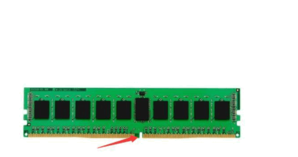

5、内存条没插好或金手指氧化,打开机箱把内存条拿出来用无水酒精或橡皮擦干净,重新插拔一次或者换个插槽试试。
