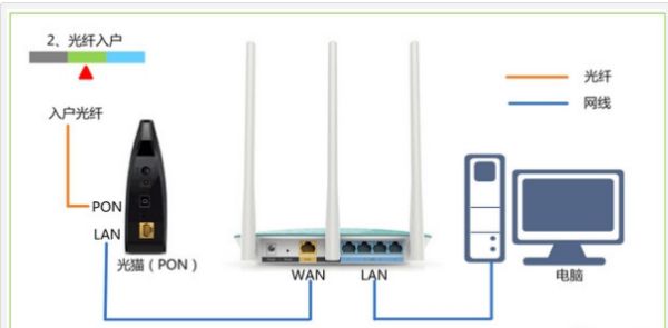

1、路由器连接问题
如果把无线路由器中的网线连接搞错了,路由器设置后肯定是不能上网的,自然会出现wifi信号满格但是连不上网的问题了。
路由器的正确连接方式如下:
(1)、路由器的WAN接口,需要用网线连接到猫的网口(LAN口);如果你的宽带没有用到猫,则需要把入户的宽带网线,直接插在路由器的WAN接口。
(2)、电脑需要用网线,连接到路由器LAN(1、2、3、4)中任意一个接口即可,整个连接示意图如下:

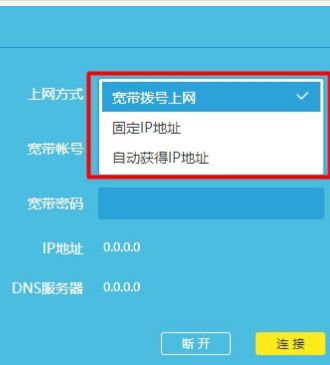

2、上网方式选择错误
在设置路由器上网的时候,需要选择一种“上网方式”(有的路由器中叫做:网络接入类型)。如果把“上网方式”选择错了,也会导致有wifi信号不能上网的问题。
无线路由器中的“上网方式”(网络接入类型)一般有3种:
宽带拨号(ADSL拨号、PPPoE拨号)
自动获得IP地址(动态IP、DHCP)
固定IP地址(静态IP地址)

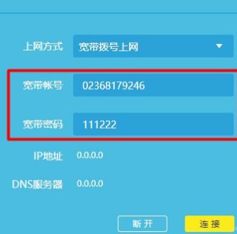

3、宽带账号和密码错误
当路由器中的“上网方式”选择:宽带拨号上网时,需要填写正确的:宽带账号、宽带密码,路由器才能上网的。
如果在路由器中,把宽带账号、宽带密码填写错了,肯定也会导致路由器wifi无法上网的。
重要说明:宽带账号、宽带密码,是由宽带运营商提供的;建议大家直接拨打运营商客服电话进行查询、核实。

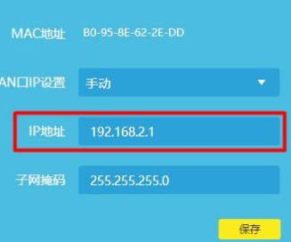

4、修改路由器LAN口IP地址
当路由器中的“上网方式”选择:自动获得IP地址 后,如果出现无线wifi信号满格无法上网的问题。请登陆到路由器的设置页面,修改下路由器的LAN口IP地址,如下图所示。

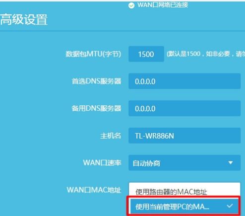

5、克隆MAC地址
目前部分地区的宽带运营商,会限制用户使用路由器。即路由器按照上面的方法正常设置后,是无法上网的。
这时候,可以使用路由器上的“MAC地址克隆”功能来解决,如下图所示。
