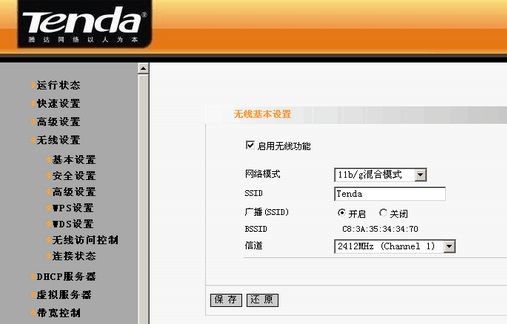

2、和路由器的设置有关,无线信道干扰导致。
解决方法:可以尝试更改无线信道
1)打开浏览器,输入192.168.1.1(即路由器的IP地址),输入路由器帐号和密码(参见路由器盒子上的标签或说明书);
2)点无线设置——基本设置,右边信道:选择1或者6或者9,点保存。
因信道1或者6或者9的信号干扰是最小的。
