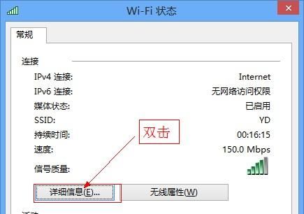

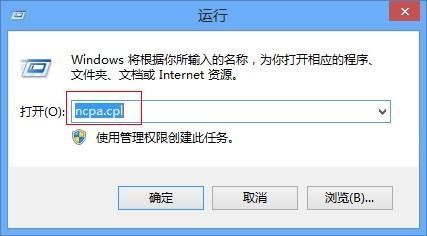

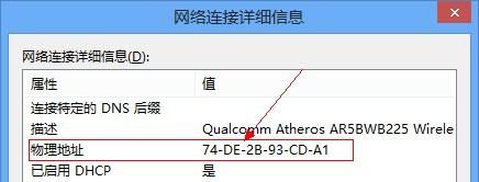

通过以上5点总结,我告诉你办法,去试试,查看你电脑的物理网卡地址,在“运行”中输入”ncpa.cpl“

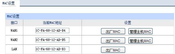

至于你的路由器有没有修改物理地址的功能了,就要看路由器是否支持了,以下就是我路由修改物理地址的方法,(物理地址就是MAC地址)。
