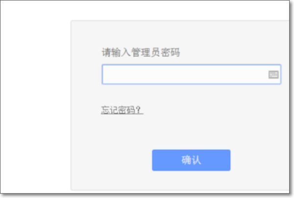

1、打开浏览器,输入路由器地址,然后会弹出一个让你设置登录密码的窗口,这个密码是你以后的管理设置路由器的登录密码。

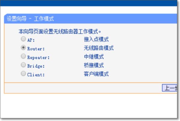

3、 密码设置登录后,会弹出你的路由器设置向导界面,继续下一步,选择自己需要的模式即可,

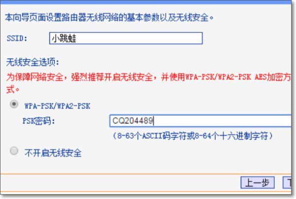

4、然后设置你的广播名,就是你无线网的名字。和无线网密码。

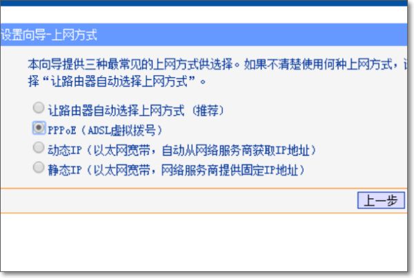

5、下一步,设置无线上网方式,选择第二个虚拟拨号就行了,

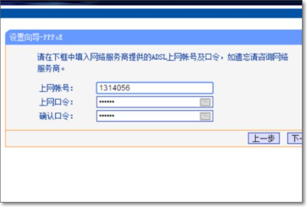

6、下一步就是设置上网账号和上网口令,账号一般就是你的手机号,不知道可以问客服。口令是自己设置的,这个口令一定要记好,很多路由器设置不好都是因为上网账号或口令不对。

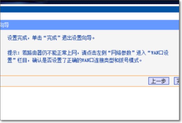

7、最后一步点击完成就设置好了!到此为止路由器的设置已经设置成功了!
