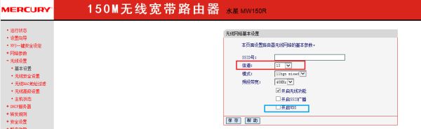

3、无线路由器一般会提供13个不同的信道,以供使用者选择。以水星150M为例,如下图所示:
点击图中红框圈住的信道后面的下拉菜单就可以选择了。
4、如果无法确定自己该用那个信道,可以点选上图中蓝框中“开启WDS”,扫描一下周围都有哪些无线路由器,看看它们都在使用哪些信道,从而确定自己所使用的信道,再把WDS功能关闭(该功能是用来将两个无线路由器桥接用的,一个路由器时除了用了扫描一下信道外没别的用),选择信道要选择使用的人少或没有人使用的。
5、如果路由器没有WDS功能,也可以在手机上下载一个WIFI分析仪,来扫描一下哪个信道使用的人最少或是根本没有人使用。
6、信道设置好后,需要保存设置再重启路由器就可以了。
