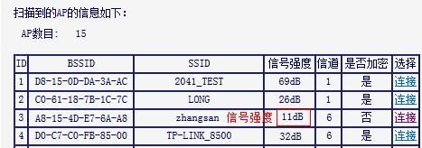

无线信号强度问题

同时无线的方式进行桥接,两个路由器之间的距离不能太远,要保证无线WiFi的信号强度。距离太远会影响路由器之间的通信不稳定,WDS无线桥接时,建议副路由器搜索主路由器的信号强度为2格以上或大于20dB。

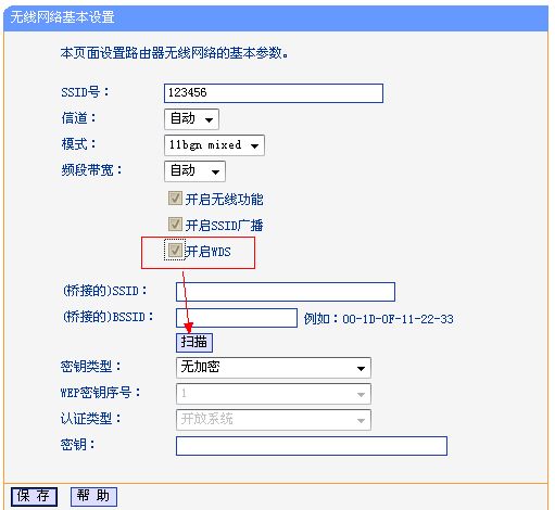

说简单也简单;第收到其他维修同行的一台无线路由器固定信道号;第二台无限路由器;在网络参数设置里面lan端口设置为192.168.1.2;
重新启动进入第二台无线路由器;在无线设置里面开启wds,点击扫描;在结果里连接第收到其他维修同行的一台无线路由;同时器第二台无线路由器关闭dhcp;将启动改为不启动
